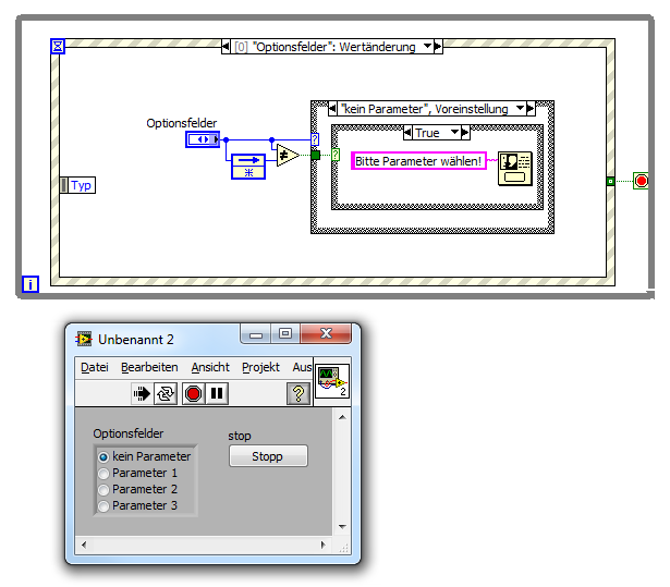

jo super.. das hat aber bei mir nicht funktioniert.. hatte ich keinen Parameter ausgewählt, hat er die Meldung nicht angezeigt..

Hallo Pansonia,
Zitat:hatte ich keinen Parameter ausgewählt, hat er die Meldung nicht angezeigt.
Dann häng doch mal deinen Versuch einer Meldung hier an! Im VI oben war der ja nicht enthalten…

Habe das was Jens gemacht hat, genau so im Timeout-Event eingefügt..
Und den rest im Time-out dafür we g gemacht

Hallo Pansonia,
ich sehe im Timeout-Event weder einen (boolschen) Vergleich, noch eine Casestruktur oder einen Feedbacknode.
Wie war das mit dem "was Jens gemacht hat, genau so im Timeout-Event eingefügt"? Hmm
Und dann war noch der Vorschlag, das nicht im Timeout zu erledigen…

JETZT habe ich es dort eingefügt... Oben im Vi ist klar das es da nicht zu sehen ist. Aber kann man sich doch dann denken wie es aussieht, so wie ich mir hier auch einiges denken muss...
Ja und wenn nicht im Timeout .. Wo dann ?

(26.01.2015 10:04 )Pansonia schrieb:  Ja wenn kein Parameter gewählt ist soll ein Dialogfeld/ Meldung erscheinen wo drinsteht "Bitte wählen Sie ein Parameter aus!".
Diese Meldung möchte ich dann mit OK bestätigen und möchte dann einen Parameter auswählen.
Nicht verständlich ?!
Hallo Pansonia,
wenn du darauf reagierst, dass kein Parameter gewählt wurde, musst du dem Benutzer auch die Chance geben, nach deiner Meldung einen Parameter auszuwählen. Wenn du nach der Bestätigung der Meldung sofort wieder prüfst, ob ein Parameter gewählt wurde, wirst du die Meldung wohl nie loswerden. Du musst also auf ein Event z.B. Knopfdruck eines START-Knopfes reagieren, dann die Meldung bringen und dem Benutzer die Möglichkeit geben, danach einen Parameter zu wählen - dann kann er erneut auf START drücken und bekommt ggf. dann erst wieder die Meldung.

Hallo Pansonia,
Zitat:JETZT habe ich es dort eingefügt... Oben im Vi ist klar das es da nicht zu sehen ist. Aber kann man sich doch dann denken wie es aussieht, so wie ich mir hier auch einiges denken muss...
Du stellst ein VI ein, welches die Vorschläge nicht berücksichtigt (und Verwirrung stiftet) - und klagst danach über Probleme, die sich nicht mit dem gezeigten VI decken…
Zitat:Ja und wenn nicht im Timeout .. Wo dann ?
Du liest aber schon, was wir hier so schreiben?

Vorschlag, wie oben in meinen Posts beschrieben:
