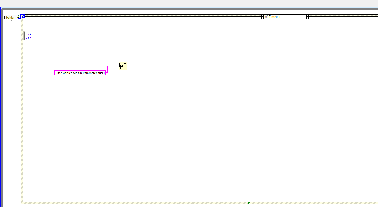

habe folgendes Problem..
Möchte wenn ein Fehler auftritt, dass ein Dialogfeld geöffnet wird, was man mit OK bestätigt. Das habe ich auch geschafft, aber drücke ich dann OK kommt das Dialogfeld immer wieder, d.h. ich kann es nicht weg drücken. Was muss ich daran bauen damit ich einfach einmal OK klicke und es dann verschwindet?
Danke für eure Antworten.. Stehe mal wieder echt aufm Schlauch..

Das kommt darauf an, was du programmiert hast.
Welchen Dialog verwendest du? Etwas Selbst-Programmiertes oder etwas aus der VI-Palette?
Wie und wann rufst du den Dialog auf? Zeig mal mindestens eine Screenshot des Blockdiagramm.

Der Dialog wird nur aufgerufen wenn kein Parameter ausgewählt wird..

Zu wenig Infos im Screenshot...
Wird die Timed Loop (Wieso überhaupt der Engineering Overkill einer Timed Loop?) auch irgendwann beendet?
Gibt es in der Event-Struktur noch andere Events oder nur den Timeout Fall? Wenn es nur den Timeout gibt, wieso dann die Event-Struktur?

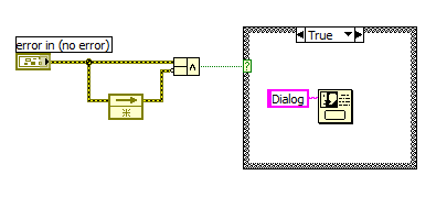

Ich würde etwas in der folgenden Art machen:

RE: Dialogfeld mit einer Schaltfläche
Ne es gibt noch mehrere Events
Kannst du vlt auch deinen Screenshot als Vi hier zeigen ?

Und was ist so schwer an Jens' Beispiel: ein FeedbackNode, eine boolsche Operation (genau hinschauen!), eine Case-Struktur…
Zitat:aber drücke ich dann OK kommt das Dialogfeld immer wieder, d.h. ich kann es nicht weg drücken. Was muss ich daran bauen damit ich einfach einmal OK klicke und es dann verschwindet?
Einfache Lösung: packe den Dialog NICHT in den TimeOut-Event, sondern in sein eigenes Event (welches auf den Knopfdruck reagiert)…
