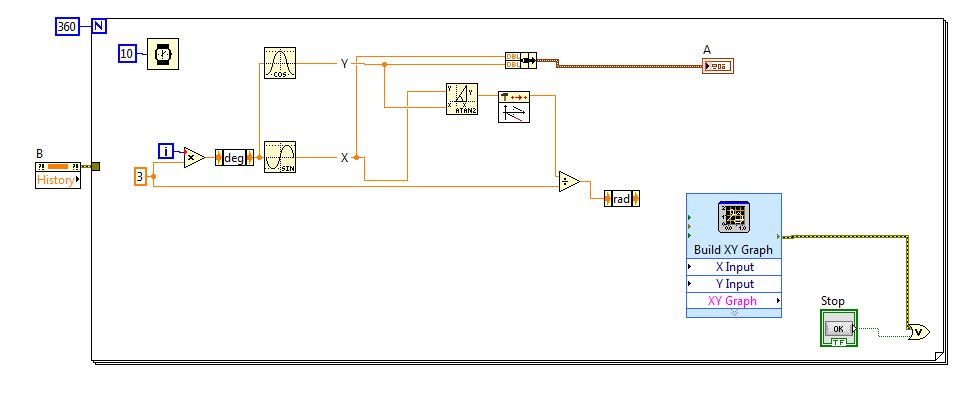

(26.11.2015 12:21 )Sandro5 schrieb:  Hast du mir noch ein Tipp auf meine Frage?
Danke..
Übersehen, da nachträglich editiert.
Entweder: For-Loop durch While-Loop ersetzten.
Oder: For-Loop in eine weitere While-Loop packen.

RE: Daten aus Graph in Werte ausgeben
Ok, danke das hab ich!
Nur sollte jetzt mein Diagramm B immer wieder bei 0 anfangen und nicht bis unendlich zählen!
Also von 0-360 und dann wieder bei 0 anfangen...im Anhang mein VI!
Das bekommst du mit einem Chart nicht (bzw. nur mit extremen Aufwand) hin, dazu ist ein XY-Graph viel besser geeignet!
Ok, habe ich versucht aber leider nicht hinbekommen mit einem XY Graph.
Könntest du mir weiterhelfen mit meinem VI?
Zeig doch mal, was du versucht hast...
EDIT: Im einfachsten Fall fängst du mit dem Express-XY-Graph an.
Habe ich schon ein wenig versucht, aber weiß nicht wie ich jetzt meine Signale hier verbinden muss.
Ich kann ja nicht den das sin Signal auf x und das cos Signal auf y setzen?
Zudem möchte ich dies ja später auf 3 Signale erweitern, wie soll das dann funktionieren?
