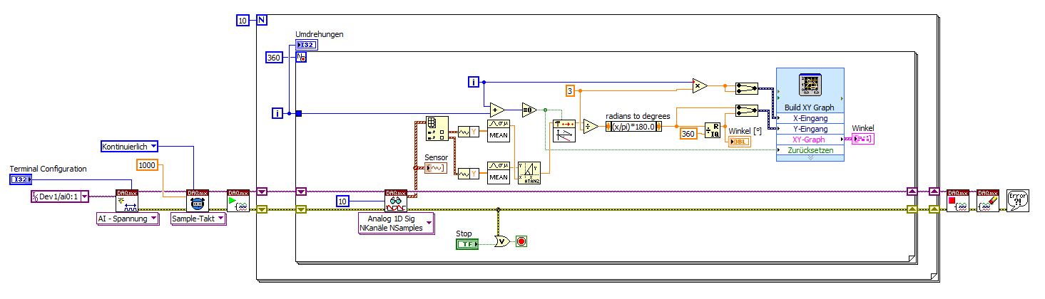

Der CoercionDot ist mir noch nie aufgefallen, jetzt hab ich es aber nachgelesen...ich bin zwar seit 1,5 Jahre hier angemeldet, aber das ist mein zweites Projekt, sitze effektiv jetzt wieder seit ca. 4 Wochen dran. Tut mir leid dass ich kein Profi darin bin!
Ich habe deine Signaturen durchgenommen und versucht zu verstehen, leider geht das nicht so schnell...
Habe mein VI jetzt deinem Screenshot angepasst(Danke, sowas hilft immerSmile), leider immer noch einen Winkel bis 22° und nicht mehr!
Aber das kann doch nicht alles an den "CoercionDot" Hinweis liegen?
Habe ich sonst noch grobe Fehler drin oder an was könnte es noch liegen..?
danke

RE: Daten aus Graph in Werte ausgeben
Hallo Sandro,
wir kennen deine Messdaten nicht…
16.12.2015, 14:07
Beitrag #84
(16.12.2015 14:00 )GerdW schrieb:  Hallo Sandro,
Und dein aktuelle VI ebenfalls nicht (auch wenn du schreibst, es wäre jetzt alles so wie in Gerds Screenshot).
Ok, ich hänge nochmals das aktuelle vi an zudem ein Screenshot von der Aufnahme der Signale!
Meiner Meinung nach sehen die Signale(ca. 1,3-3,8V) ja recht gut aus, daher liegt der Fehler wohl in de Programmierung, nicht an falschen Signalen.
Danke für Eure Hilfe!!!
14.0 .vi  daqmx.vi (Größe: 51,66 KB / Downloads: 119)

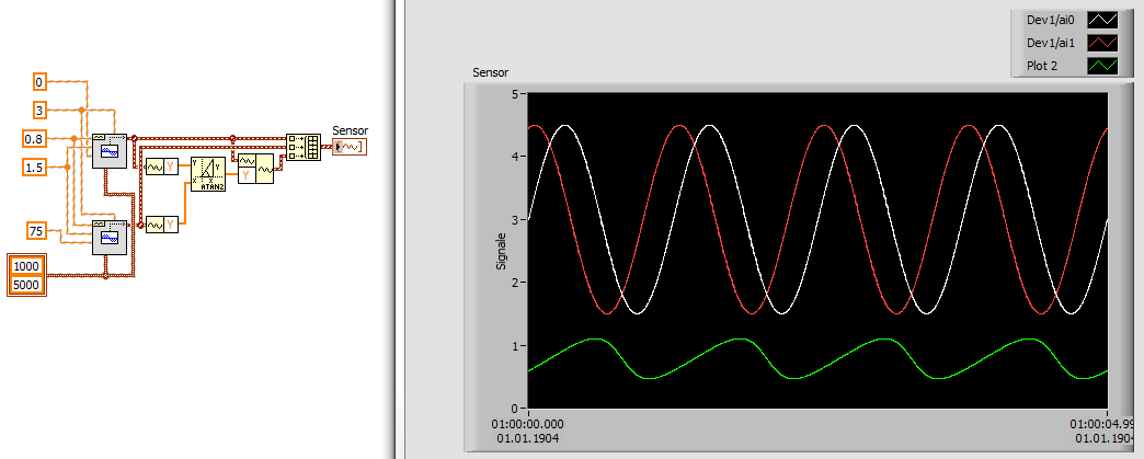

Fällt dir nicht der Unterschied zu deinen Simulationen zu Beginn dieses Threads auf?
Dort hast du mit Sinus/Cosinus gearbeitet, Ergebnis im Bereich Plus/Minus 1.
Dein Sensor liefert jetzt 1,3 V - 3,8 V.
16.12.2015, 15:20
Beitrag #87
Beiträge: 17.519
Hallo Sandro,
wenn ich deine Signalauswertung mit simulierten Signalen durchführe, bekomme ich auch keine konstante Winkelangabe:
(Der grüne Plot ist das Atan-Ergebnis in rad.)
Also scheint dein VI (im Rahmen der verwendeten Signalauswertung) korrekt zu arbeiten…

(16.12.2015 15:11 )jg schrieb:  Fällt dir nicht der Unterschied zu deinen Simulationen zu Beginn dieses Threads auf?
An das habe ich gar nicht gedacht...da hast du recht! Aber was heißt das jetzt für mein VI? Komplett unbrauchbar wird es ja nicht sein...? Was kann ich abändern?
(16.12.2015 15:11 )GerdW schrieb:  Also scheint dein VI (im Rahmen der verwendeten Signalauswertung) korrekt zu arbeiten…
Ich wäre zufrieden wenn es nicht konstant laufen würde, jedoch einen Winkel von 0-360 ausgeben würde. Dies ist aber ja nicht mal der Fall...Sad
Ich bin im Bereich von 8-22°...das bringt mir absolut gar nichtsSad ich verzweifle noch an dem Projekt...Sad Sad

Hallo Sandro,
wenn ein Signal einen Offset aufweist, dann könnte man diesen Offset auch bestimmen und dann vom Signal abrechnen…
Und wenn ein Signal eine beliebige Amplitude aufweist, könnte man diese (falls das stört) auch auf ein "Normsignal 0-1" skalieren…
Grundlegende Mathematik - wie am Anfang des Threads!
