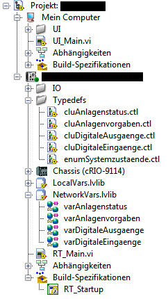

Ich habe einen compactRIO-9024 im Einsatz, den ich im RT-Modus nutze und dessen UI auf PC-Seite
ausgeführt wird.
Den Datenaustausch zwischen PC und cRIO nehme ich über Netzwerkvariablen vor,
welche auf dem cRIO gehostet werden. Die Projektkonfiguration ist im Anhang zu sehen.
Die Netzwerkvariablen selbst bestehen aus Cluster-Definitionen, das 'RT_Main.vi' habe ich als
als 'Startup' gesetzt.
Innerhalb vom LabVIEW-Projekt funktioniert das Ganze bisher ohne Probleme, nur das Deployment bereitet
mit Kopfschmerzen.
Lt. 'cRIO Developer's Guide' Seite 216 ff. muss ich ja die 'lvlib' aus dem Projekt-Explorer mit der rechten Maustaste 'Verteilen',
danach sollten diese (nach meinem Verständnis) bis zum Undeployment auf dem cRIO vorhanden sein, auch nach Reboot.
Ich habe also die 'RT_Startup'-Konfiguration verteilt und die 'NetworkVars.lvlib' mit der rechten Maustaste verteilt.
Anschließend habe ich auf PC-Seite das 'UI_Main'-VI per Build-Spezifikation als EXE kompiliert.

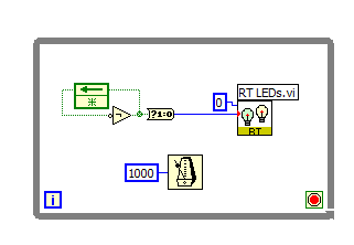

Hast du irgendeine andere Möglichkeit zu überprüfen, ob deine startup.rtexe wirklich läuft? Erstellst du vielleicht ein Log-File?
Als kleine optische Rückmeldung baue ich gerne ein Blinken der User-LED in die "Main-Loop" ein.
19.11.2014, 08:44
FlKoch Offline
Beiträge: 2
Registriert seit: Nov 2014
RE: Netzwerkvariablen auf cRIO - Keine Funktion nach Reboot
Zitat:Als kleine optische Rückmeldung baue ich gerne ein Blinken der User-LED in die "Main-Loop" ein.
Danke für den Tipp. Siehe da: Die 'startup.rtexe' wird tatsächlich nicht gestartet: Kein Blinken zu sehen nach Reboot Denknach.
Zitat:Startup Application: /c/ni-rt/startup/startup.rtexe
Ich ging eigentlich davon aus, dass die obige Zeile den erfolgreichen Start der startup anzeigt...
