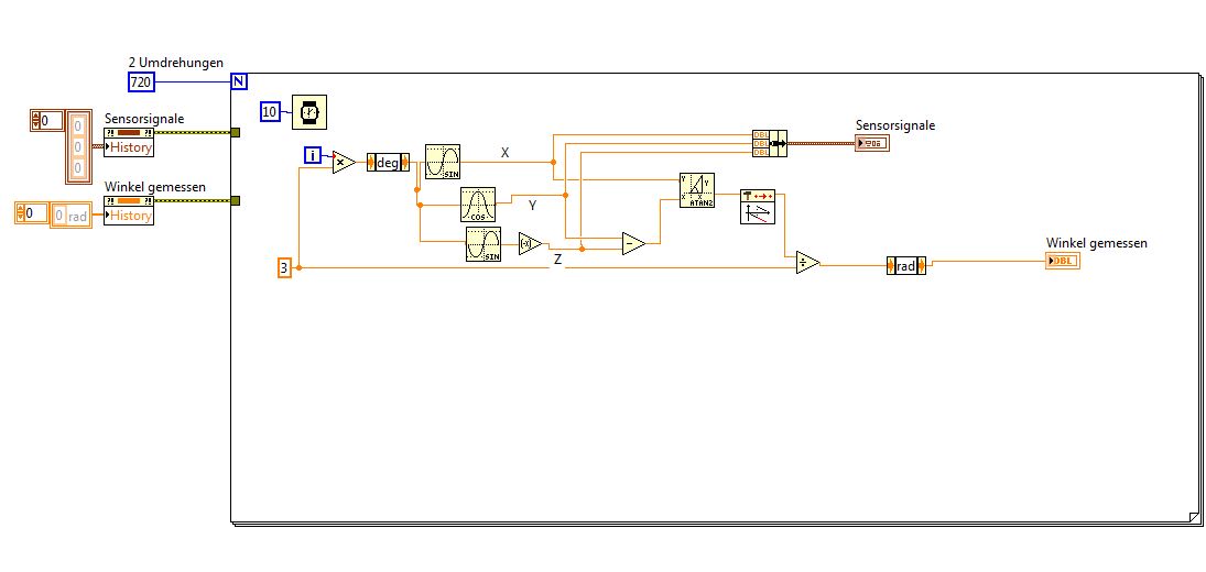

Aber das "2 PI-Sprünge entfernen" hab ich doch schon drin?!
Dein VI ist eigentlich genau das, was ich benötige, nur mit 3 Signalen eben.
Im Anhang mal mein halb fertiges VI....Huh
Was fehlt mir jetzt noch damit ich es mal offline mit 3 Signalen laufen lassen kann?
Gerne auch kleine Änderungen in meinem VI, ich hab wirklich keine Ahnung mehr...es sind zwei unterschiedliche VI´s aber im Prinzip möchte ich genau auf diese Lösung von dir kommen, nur eben mit einem dritten Signal, aber wieHuh
Also zuerst mal offline
Danke!

Anderer Ansatz:
Könnte ich das nicht machen wie auf nachfolgendem Screenshot?
Das fertige VI nehmen und dann den Teil mit dem "arctan2" und "2pi Sprünge entfernen" hinzufügen?
Weiß leider nicht wie/wo hinzufügen...aber würde doch Sinn machen, oder nicht?

Habe Dir noch mal ein VI gemacht.
Bei der Funktion ArcTan2 ist der Eingang Y der Zähler, X der Nenner. Warum haben die bösartigen LV-Entwickler das für Dich nicht umgekehrt benannt? Big Grin Dann hättest Du die Eingänge nicht vertauscht. Das Signal mit willkürlich gewählten Namen X steht jedenfalls in meiner Formel im Zähler und sollte an der Funktion auch so angeschlossen werden.

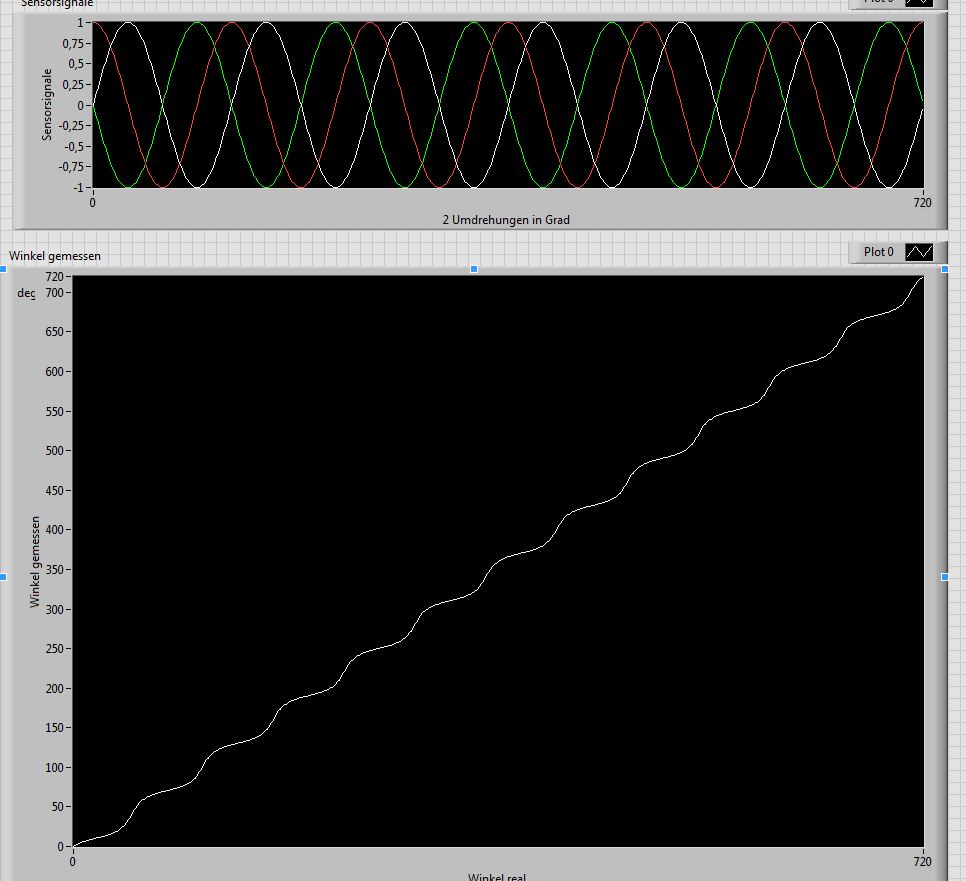

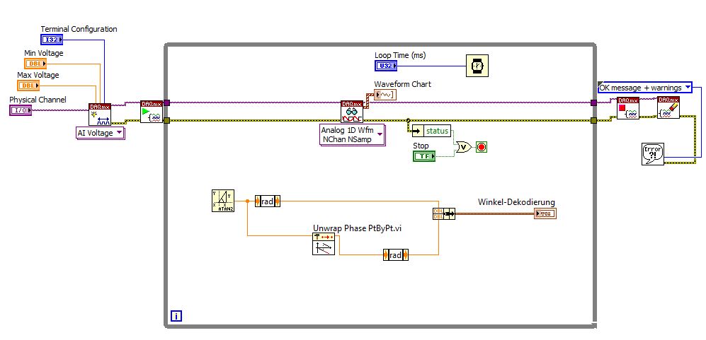

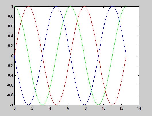

Habe inzwischen die Messungen aufgenommen, ich bekomme folgende Signale(siehe Anhang)
Das ist somit ein sin(x), sin(x+PI) und sin(x+PI/2) bzw. ein sin(x), cos(s), und -sin(x) Blink
D.h. diese Signale bekomme ich, wenn ich dann meine Karte anschließe und es über den DAQ laufen lasse...aber dann passt es ja wieder nicht, oder bzw. ich muss die Formel umstellen!?Angel_not
Dann würde es so aussehen, aber dann passt der Winkel nicht(siehe Anhang 2+3)

Ich verstehe das alles nicht. Wenn Du 3 Sensoeren hast, und das Ganze wiederholt sich alle 120°, dann müßtest Du doch insgesamt 9 Sensorsignale haben, und nicht drei. Und wenn von den 3 Sensoren zwei um 90° versetzt sind, dann kann man die Signale doch direkt an die atan-Funktion anschließen und brauchte meine Formel nicht. Und wenn der dritte Sensor um 180° gegenüber einem der beide anderen Sensoren versetzt ist, dann ist das doch lediglich ein gegenphasiges Signal, welches keine zusätzlichen Informationen liefert. Dieser Sensor wäre also überflüssig.
Das geheimnisvolle Etwas, an dem Du dich abarbeitest, ist das etwas selbst Gebautes oder ist es ein käufliches Industrieprodukt mit Beschreibung und Datenbaltt des Herstellers? Letzteres könnte vielleicht Licht in das Dunkel bringen - zumindest was mich betrifft.
