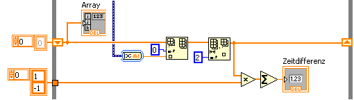

hi,
ich habe mal eine lösung ausprobiert, die sieht schon recht gut aus - ich habe das array nun ausgelesen und voneinander subtrahiert. ferne habe ich mal ein wenig rauschen auf mein simuliertes signal gegeben, jetzt habe ich das problem dass mein programm auch rauschen mit extremen aussreissern als maximas ansieht. jedoch soll dies irgendwie unterdrückt werden. ich habe ein wenig mit dem trigger herumexperimentiert jedoch bin ich hier zu keinem erfolg gekommen.
ist es also irgendwie möglich, dass mein programm trotz des rauschens nur die wirklichen maximas erkennt ?
viele grüße
Sonstige .vi  bosse_lv85.vi (Größe: 406,76 KB / Downloads: 173)

Hallo bosse,
wie war doch gleich ein Maximum definiert? ....größte Amplitude in dem betrachteten Teilbereich.
Somit ist es egal ob es sich um Rauschen oder Signal handelt, für die Mathematik ist es immer Information, die ausgewertet wird.
Lösung: zusätzliche Informationen zur Unterscheidung einführen ... z.B. Frequenz, Signaldynamik, Kurvenform....
.... ist denn der aktuelle VI-Status schon mal mit realen Signalen in Berührung gekommen?
weiterhin viel Erfolg bei der Signalanalyse

' schrieb:zusätzliche Informationen zur Unterscheidung einführen ... z.B. Frequenz, Signaldynamik, Kurvenform....
hallo, also ich habe mich jetzt, so gut es geht in der zeit, mit signalanalyse beschäftigt aber mir ist nicht klar wie ich in LabVIEW die messung auf einen bestimmten bereich einschränke. bisher erreiche ich, dass ich die zeiten messe, meine folgerechnung wunderbar ausgeführt wird.
das einzige problem es werden nicht alle maximalwerte beachtet, mein vi beachtet nur das absolute maximum im abschnitt, dies möchte ich nun runterbrechen, dass alle möglichen maxima in diesem teilbereich erkennt werden - muss ich hierfür meinen trigger verändern ?
viele grüße

Hallo bosse,
' schrieb:...also ich habe mich jetzt, so gut es geht in der zeit, mit signalanalyse beschäftigt ...das ging aber schnell
...aber mir ist nicht klar wie ich in LabVIEW ...dann fixe Deine Idee dazu doch erst mal verbal oder in einer anderen Programmiersprache
...die messung auf einen bestimmten bereich einschränke ... in Y oder in t ?
... möchte ich nun runterbrechen, dass alle möglichen maxima in diesem teilbereich erkennt werden ... das sind dann aber auch alle durch das Rauschen hervorgerufenen Maxima
... muss ich hierfür meinen trigger verändern ...wenn Du richtig gute Triggerbedingungen auf die Signaldynamik setzen kannst dann ja ...sonst würde eine Schwellwertdefinition mit anschliesend begrenzter Peaksuche bevorzugen
z.B:
und dann wären da noch die Beispiele, die man über das Suchwort: Maximum von LV angeboten bekommt zu nennen
viel Erfolg

hi,
danke für deinen tip, ich habe das modul eingebaut und es funktioniert soweit auch und gibt mir die maxima werte aus.
nur hab ich das problem, dass ich die werte erhalte ich jedoch die zeitwerte haben sollte. ich habe mir mal die hilfe zu dem vi durchgelesen (und auch angewendet) aber irgendwie komme ich nicht auf meine lösung.
wenn ich mir das vi mal genauer in der developerzone von ni anschaue sehe ich, dass es eigentlich genau meine aufgabe lösen würde
[Bild: e20bdcae1499.gif]
http://zone.ni.com/devzone/cda/tut/p/id/3770#toc1
das möchte ich erreichen, also jedes maximum messen und die zeit die dazwischen liegt ausgeben... in dem beispiel wäre es ja von punkt1 - punkt2 ca. 30ms von punkt2-punkt3 ca. 20 ms usw.
denn genau so ein eingangssignal kann ich später annehmen welches ich verarbeiten muss, es ist eigentlich ein optimales beispiel, zu erst wird das rauschen entfernt und dann werden die maxima ermittelt - nur ich muss die dazwischenliegende zeit angeben.

hi,
die frage ist die: wie bekomme ich anstatt den maxima werten die zeitpunkte zu diesen werten heraus ?
im moment sieht mein ergebnis so aus:
maximum 1: wert 1
maximum 2: wert 2
etc.
mein ziel ist es:
maximum 1: zeit t1
maximum 2: zeit t2
und daraus differenz = t2-t1
und dieses möchte ich natürlich fortlaufend haben sodass ich immer die zeitunterschiede von einem maximum zum nächsten erhalte.
