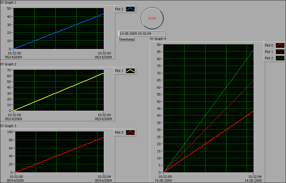

Hallo LabVIEW Forum-User,
erneut habe ich ein etwas abgewandeltes LabVIEW example hochgeladen um die Problematik darzustellen. Die Funktion des Vi's ist okay ich möchte lediglich die im Moment in 3 Diagrammen Dargestellten Plots in einem Diagramm darstellen, da alle Plots den gleichen Time-Stamp bekommen sollte dies doch möglich sein? Durch das Buffern der Daten ergibt sich jedoch ein Konflikt mit den Dimensionen. Wie kann hier abhilfe geschaffen werden?
MfG. Stefan

Nun zum Thema "selbstlernen macht schlau!" das von dir angeführte Example war mir bekannt und hilft mir bei meinem Problem nicht weiter, da die Graphen nicht fortlaufend sind. Es sollten also 3 fortlaufende Y-Achswerte über einem Timestamp dargestellt werden. Ich bin für jeden weiteren Hinweis dankbar Rolleyes

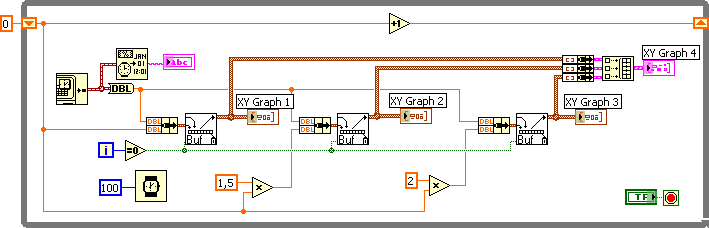

Ich glaube, was du dir wünscht, geht nicht. Du hättest gerne: 1x x-Wert und dann 3x y-Wert, und das irgendwie als Multiplot im XY-Graph?
Also x.B. 1D x-Array und 2D y-Array? Korrekt? Ist nicht mit dem XY-Graphen.
Jeder Plot in einem XY-Graph hat immer datenmäßig seine eigene X-Achse, oder anders gesagt, jeder Plot im XY-Graph ist immer ein vollständiger Plot. Oder noch mal anders: Ein Multiplot XY-Graph ist immer ein Array of Cluster, wobei jeder Cluster einen einzelnen Plot darstellt. Ob dieser Cluster dann ein aus 2 1D-Arrays oder einem Array of Points besteht, steht auf einem anderen Blatt.
Aber das heißt nicht, dass du bei 3 Plots nicht 3x denselben Zeitstempel vergeben kannst, du musst es halt nur so programmieren. Kurz drübergeschaut, im Bsp. XY Chart.vi müsste das so gemacht sein.

Vielen Dank für die erneute schnelle Antwort! Dank deiner Anmerkung habe ich das Problem jetzt lösen können. Dais
Für User die es interessiert hier nochmal die (nicht schöne aber) funktionierende Version (am SubVI hat sich nichts geändert).

oder so?
