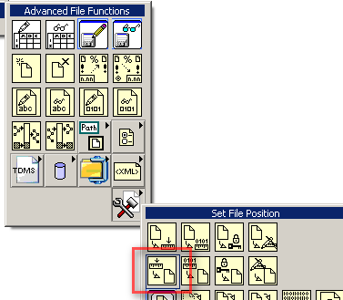

ich würde gerne nach einer Prüfung gewisse Werte in einer .csv Datei, also Semikolon getrennt abspeichern. Leider bekomme ich das nicht hin ohne das bei jedem abspeichern der Alte Wert überschrieben wird.
Wie bekomme ich es hin das in der .csv Datei die Werte in eine neue Zeile geschrieben werden, bei jedem Aufruf meines SubVI's protokoll_2.vi?

Sieh dir mal das vi "In Spreadsheet File schreiben" an.
Da kannst du ein Flag setzen damit die Daten an das bestehende File angehängt werden.
Außerdem kannst du dir damit das öffnen und schließen des Files sparen!

1. File öffnen.
2. File-Pointer auf das File-Ende setzen, hiermit:
3. neue Daten schreiben.
4. File schließen.
Wenn du Punkt 1 & 4 häufig machst, File offen halten, dann sparst du dir auch das dauernde Setzen des File-Pointer.

Hab 'en Bild gemacht... hat lange gedauertWink
