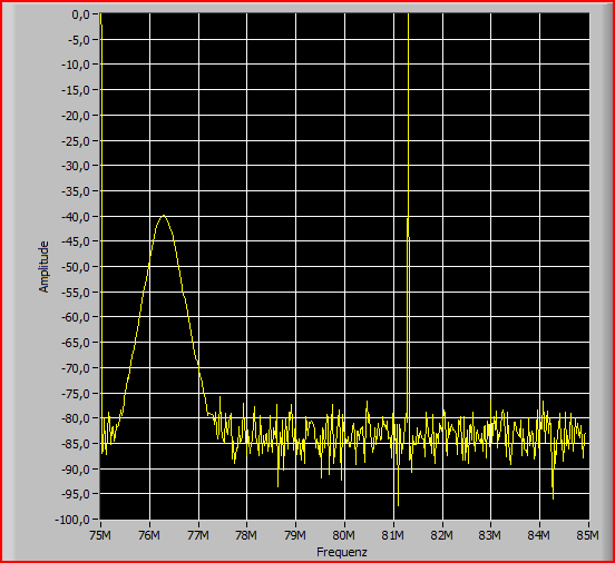

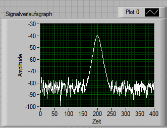

Und desweiteren noch mal einen Screenshot des Graphen, wenn ich das Abschlusszeichen AUSschalte...
Hier schlecht zu sehen, aber der breitere Peak sollte fest auf 80 MHz stehen, allerdings läuft dann der Graph von links nach rechts durch...
Außerdem hier noch mal wie gewünscht eine Kopie einer Messwertabfrage, wie sie mir der Analyzer auf dem Hyperterminal zurückliefert...

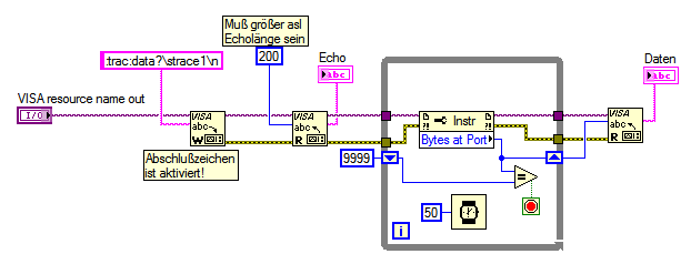

21.06.2010, 10:12 (Dieser Beitrag wurde zuletzt bearbeitet: 21.06.2010 10:14 von Lucki.)
Beitrag #26
Pufferüberlauf bei serieller Kommunikation
Das Konfigurations-VI läßts ich bei mir nicht mitLv09_img2öffnen. Ist dort überhaupt eine genügende Puffergröße konfiguriert? Standard ist glaube ich nur 1k, Du brauchst aber 5k.
Das Auslesen der genauen Bytezahl ist ein sehr riskante Sache. Wenn es einmal nicht funktioniert, wird dann auf Immerfort das Ende eine letzten Datensatztes und der Anfang eines neuen Datensatzes gelesen - wie man an Deinem Beispiel sieht. (Der fehlerhafte 0 dBm-Peak markiert die Grenze zwischen beiden Datensätzen)
Falls das Echo zurückgesendet wird, würde ich das Abschlußbyte aktivieren.
Auf die Bytezahl würde ich micht nicht verlassen, besser ist es, die Pause nach dem Senden festzustellen - daran zu erkennen, daß sich die Bytezahl im Puffer nicht mehr erhöht.
Hier ein Vorschlag: (Und bitte "verschönere" das bitte nicht mit überflüssigen Waits und überflüssigen Sequenzrahmen).
(Falls das Echo nicht gesendet wird, entfällt das erste Read-VI)

Hast Du überghaupt eine genügende Puffergroße aktiviert? Standard sind glaube ich nur 1k, du brauchst aber 5k.
Du liest immer das Ende eines alten Datensatzes und den Anfang eines neuen. Die Grenze wird markiert durch den fehlerhaften 0 dBm-Peak. Das ist fast unvermeidlich beim Auslesen der genauen Bytezahl - Wenn da mal irgendetwas nicht stimmt, synchronisiert sich das nie wieder von selbst.
Besser ist es, die Pause nach dem Senden zu detektieren, siehe das Beisiel unten. Das erste Read entfällt, wenn das Echo nicht kommt ( Es ist bei den geposteten Daten nicht klar, ob es sich bei der ersten zeile um die Sendeanforderung oder um das Echo handelt)
Bei den geposteten Daten ist übrigens nichts verschoben:
