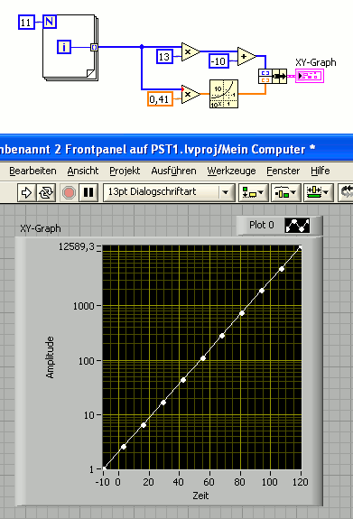

Hallo Raphael,
warum bloss greifen alle zu ExpressVIs, um einen simplen Graphen zu erstellen? Gibt es denn keine mitgelieferten Beispiele zum Umgang mit Graphen mehr?
ich würde es so machen:
(Die ganze Schleife mitsamt Rechnung dient nur zur Erzeugung von Beispieldaten. Entscheidend ist nur die Bundle-Funktion...)
Zitat:bin bei meiner Suche auch auf den XY-Plot gestoßen
Wo hast du den gefunden? Ich kenne nur den XY-Graph und eine XY-Plot-Matrix...
