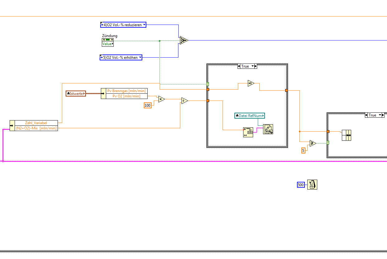

Hallo Gerd,
ok Bundle by name aber wie soll ich das einsetzen is mir nicht klar Sad Un ob ich, dass mit dem adieren richtig mache ist mir immer noch nicht klar.
Eine zweite Frage wäre: Im 5. state ( Erhöhen) habe ich die Zeit auf 60000 ms eingestellt und somit sehe ich, dass die O2- Gehalt sich pro 60 sekunden um 1 volumen % erhöht aber wenn ich die istwert anschaue, sehe ich dass sich der Wert nur pro minute ändert, sprich jede minute sehe ich 1 mln/min. dann 2 dann 3.... Gibt es da keine Möglichkeit, dass man auch 0.2mln/min dann 0,4 mln/min...1,2mln/min, 1,4mln/min... auch sieht? Eigentlich gibt es eine Slope Funktion mit der man zwische einen Startwert und Endwert weichregeln also rampe fahren kann aber bei mir geht es nicht, deswegen habe ich dass mit dem 60000 ms probiert. Mach ich das richtig?
Letzte Frage: Im Bild sieht man auch wie ich O2- Gehalt ins datei speichere. Das geht aber die werte werden nur ganzzählig geschrieben und komischerweise nicht in eine Spalte sondern alles nebeneinander in die Zeile... Wie kann ich das korrigieren?
Vielen Herzlichen Dank
