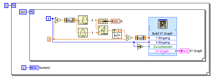

Hallo Sandro,
Zitat:Was benötige ich noch…
Erst einmal weniger: weniger Schleifen, weniger Stop-Buttons…
Und dann einfach die Hilfe zum ExpressVI lesen - für jeden Eingang!
So z.B.:
Wenn du schreibst "geht garnichts mehr", solltest du den Fehler genauer eingrenzen! Dein VI war lauffähig und lief problemlos durch - es kam keine Fehlermeldung! Das du das ExpressVI falsch konfiguriert hast, ist eindeutig dein Fehler… Big Grin
