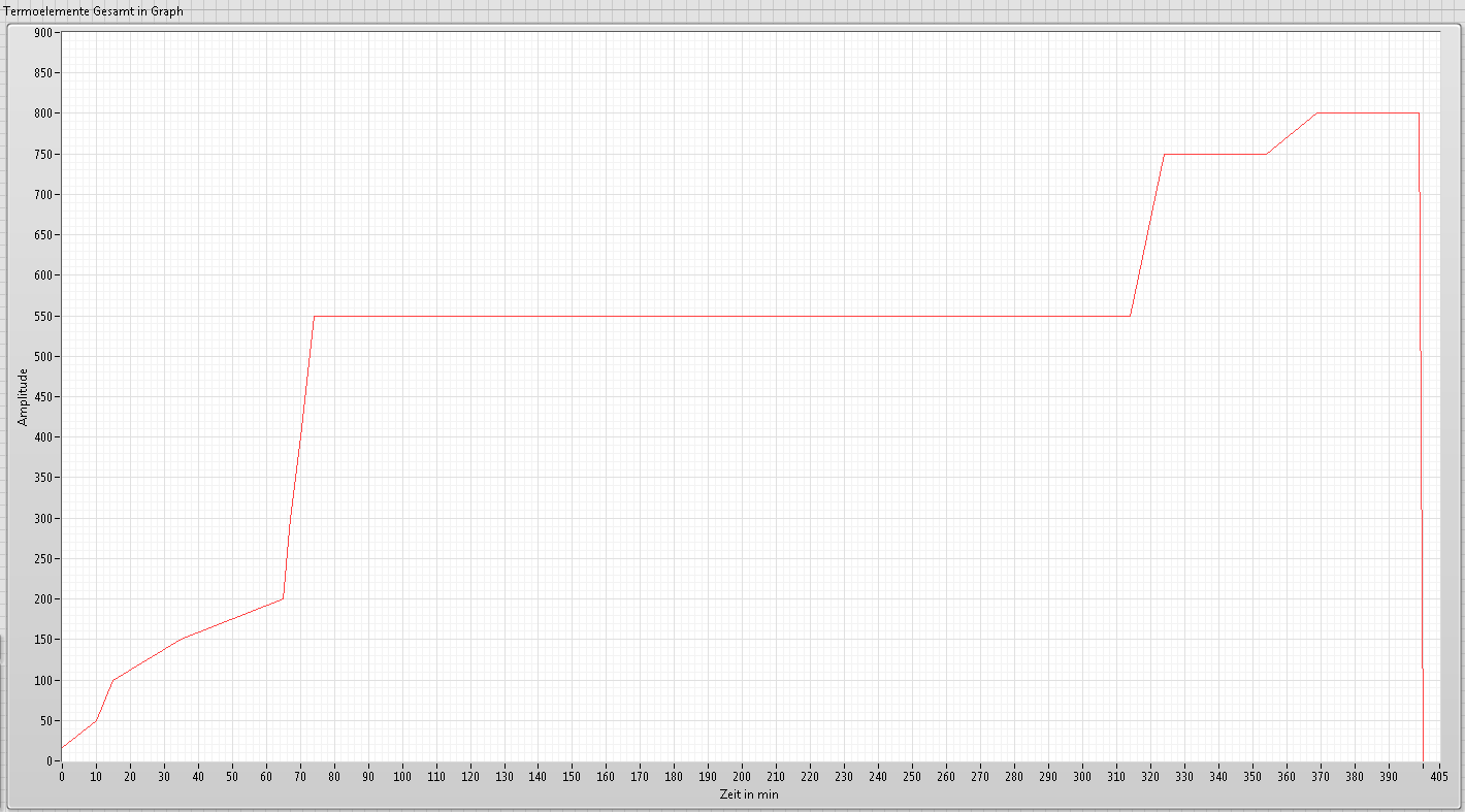

ich habe mir über die letzten Wochen am Beispiel "Continuous Measurement Data Logger" eine QHM-Struktur aufgebaut --> resultierend aus diesem Thema.
Irgendwann soll die Kamera da eingebunden werden... Wink
Folgende Situation:
Ich lese einen DAQmx-Task mit 3 Kanälen (2 Thermoelementen und 1 Umgebungsdruck), lasse mir die Messung via Notifier anzeigen und speichere alles via Queue in eine TDMS-Datei. Das klappt alles.
Frage:
Wie kriege ich es bei meinen Messdaten (somit auch bei meinem Graphen) hin, dass sie bei einer absoluten Zeit mit t0 = 0 starten?
Kann ich die Zeit auch als Wertespalte in der TDMS-Datei (geöffnet via Excelimport) abspeichern lassen und wenn ja, wie?
In meinen Graphen möchte ich eine Temperatur-Rampe (s. Bild) einfügen, um visuell während der Messung abgleichen zu können, ob sich die gemessene Temperatur entsprechend der externen Regelung verhält. Letzten Endes ist damit die Laufzeit einer Messung auch vorgegeben und ich würde den Anzeigegraphen gerne so auf der x-Achse skalieren, dass er dieses Zeitfenster zeigt und Stück für Stück mit Werten aus dem Notifier gefüllt wird. Geht das mit dem Ansatz eines QHM?
Anbei ist mein komplettes Projekt und ein Bild des Graphen wie er irgendwann mal aussehen soll...
Schon mal vielen Dank für eure Hilfe!
