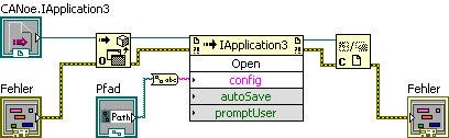

So könnte man auf eine bestehende Konfiguration zugreifen:
Lv85_img
Sonstige .vi  CANoeKonfiguration_laden_lv85.vi (Größe: 15,13 KB / Downloads: 419)
viel Erfolg (beim Zugriff auf die Daten.... Wink2)
