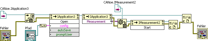

So könnte man auf eine bestehende Konfiguration zugreifen:
Lv85_img
Sonstige .vi  CANoeKonfiguration_laden_lv85.vi (Größe: 15,13 KB / Downloads: 417)
viel Erfolg (beim Zugriff auf die Daten.... Wink2)

Damit könnte man eine CANoe- Konfiguration laden und starten:
Lv85_img
Sonstige .vi  CANoeMessung_direkt_laden_starten_lv85.vi (Größe: 17,17 KB / Downloads: 416)
(für alle die noch danach suchen)Wald
Damir17
Zitat:Aber ich weiß noch nicht wie ich die Daten auslesen kann um diese dann zu speichern.
Muss es ein direkter Zugriff sein ?
CANoe-> Datei schreiben
LV-> Datei lesen
(Ist viel einfacher wie der Weg über ActivX, wenn man hiermit noch nicht auf Du und Du steht.)

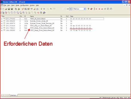

' schrieb:Du willst eine Feldstärke auslesen. Was für eine Feldstärke, wenn ich fragen darf? Und aus CanOE oder aus einer Komponente?
Guten Morgen,
ich möchte die Feldstärke des Radios auslesen. Ich habe alles soweit auf CANoe programmiert und wenn ich es starte bekomme ich auch die Feldstärke angezeigt (siehe Bild).
Aber ich möchte nun diese Daten herauslesen und in einer Tabelle abspeichern um mir dann später mal die Feldstärke in einem Graphen anzeigen zu lassen. Leider habe ich noch meine Probleme diese Daten in LabVIEW gezeigt zu bekommen.
Gruß Damir
