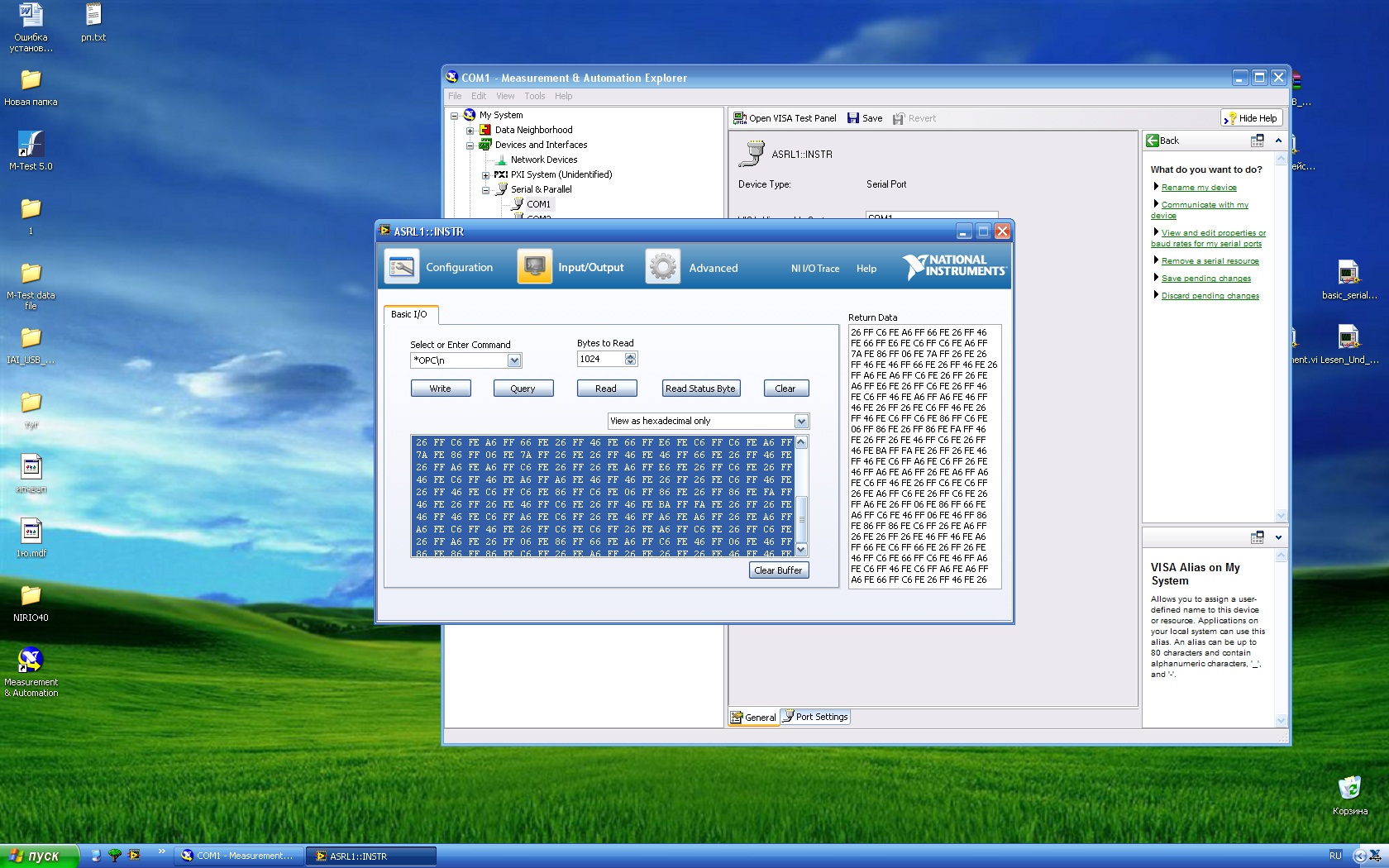

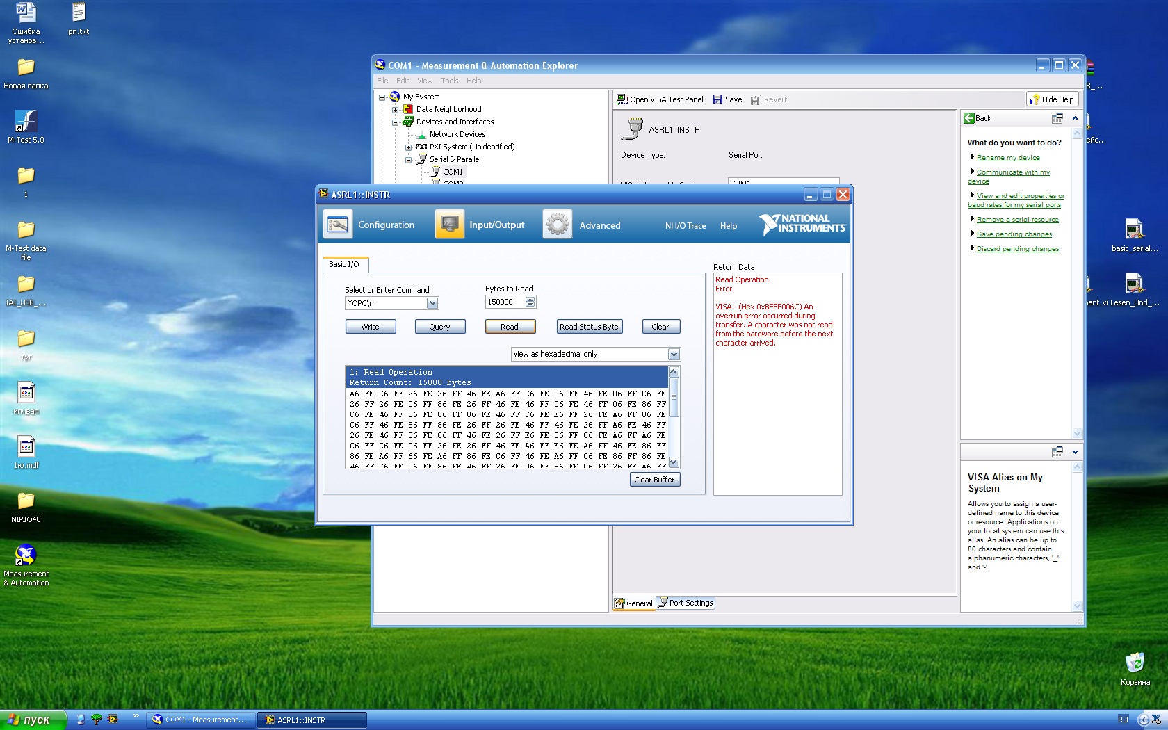

Habe jetzt mal die Daten aufgenommen, die in LabVIEW ankommen. Doch irgendwie kann ich damit nicht recht viel anfangen :/. Habe auch mal die Leitung mit einem RS-232 Sniffer abgehört und irgendwie standen da nur solche russischen zeichen Huh . Habe auch mal mit dem VISA Test Panel rumgespielt doch auch damit kann ich noch wenig anfangen .. Und es tritt immer ein Fehler auf den VISA mir ausgibt, dass ein Überlauf Fehler auftritt.. wie kann man den denn beheben? Im Anhang habe ich mal die Screenshots von den Daten gepackt. Ich hoffe ihr könnt mir helfen.

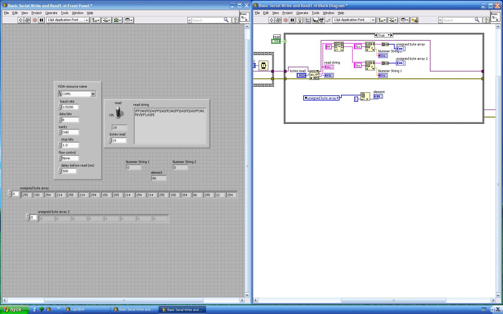

sry habe das hier irgendwie verplant zu posten. Zu meinem Problem: Habe mich heute mal wieder damit beschäftigt. Es erweckt für mich den Anschein, dass die hexadezimalen Zahlen in normale dezimale Zahlen umgewandelt werden. Doch leider kann ich diese nicht zu ordnen oder meine Versuche waren völlig daneben. Habe mal im Anhang die VI und den Screenshot meines Programmes gepostet.

- welche Werte erwartest du aus dem Datenstrom?
- Bitte immer bei allen Stringkonstanten auf korrekte Darstellung achten! Du hast einen String empfangen, den du dir mit \-Codes anzeigen lässt, suchst dann aber darin nach einem String in "normaler" Darstellung, obwohl dort wohl eher die "Hex"-Darstellung angebracht wäre. Merke: Rechtsklick auf String(konstante) und Sichtbare Objekte->Anzeigemodus aktivieren!
- Einen Datenstrom mit binär kodierten Werten kannst du nicht so einfach mittels "Nach Wert durchsuchen" umwandeln. Bitte auch hier nicht die Anzeigemodi der Strings durcheinander bringen!
Vorschlag:
- Bei binär kodierten Werten immer "Hex"-Anzeige wählen.
- Evtl. wäre hier ein Typcast angebracht, siehe erste Frage...
