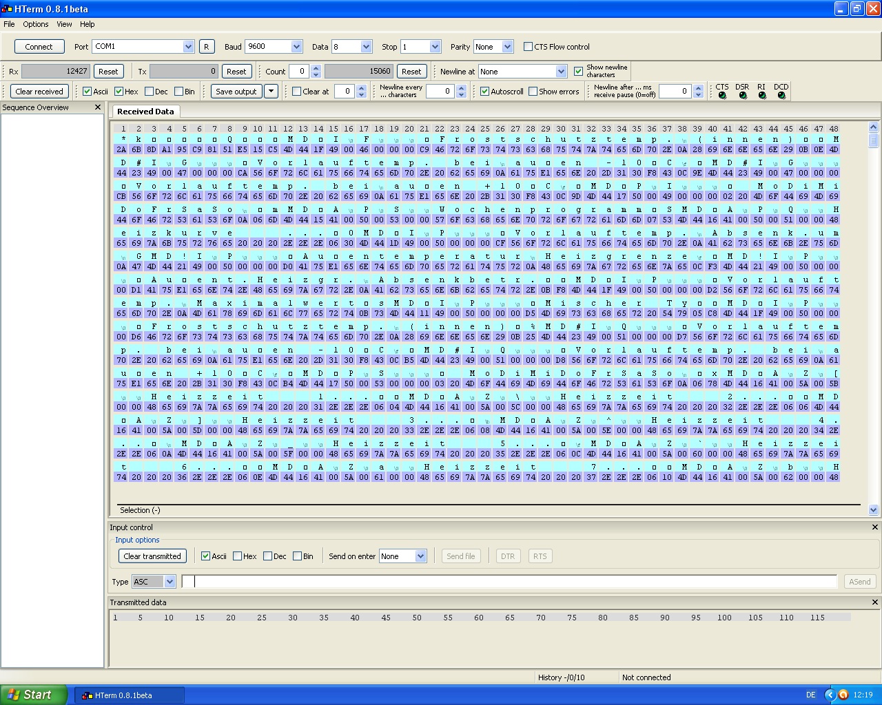

So jetzt bin ich erst mal weiter gekommen....
Den ersten Befehl kann ich senden und bekomme auch eine Antwort nur leider ist diese nicht so lang wie ich erwartet habe und das Programm
läuft immer in Timout hinein.
Auf den 2 Befehl habe ich leider noch keine Antwort bekommen aber so
weis ich zumindest das die Konfiguration richtig sein sollte und die Typwandlung.
Ich hänge nochmals das Logfile der orginal Software an vieleicht hilft es dem Verständnis. ( ist die gekürzte Version )

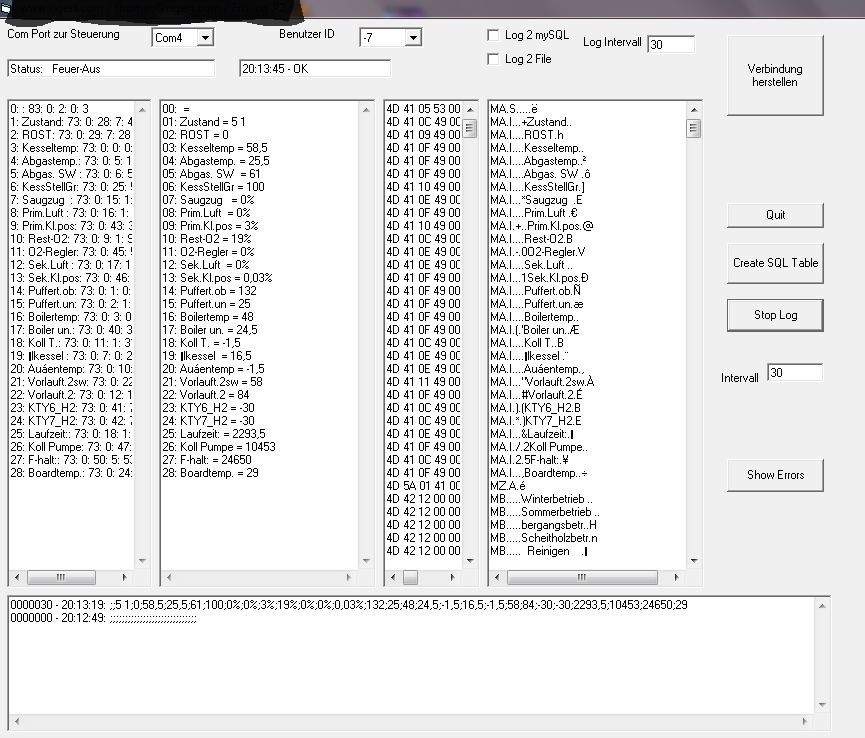

Hier habe ich noch a paar Bilder was ich sonst noch so beim Orginal mit loggen konnte !!!
In dem pdf Dokument sind auch Schnittstellenbeschreibungen einer Fröling Heizung nur leider passen diese überhaupt nicht zu meiner...
Aber vieleicht hilft es jemanden weiter ich denke diese Beschreibung ist FHG Turbo 3000 aufwärts ...

18.11.2013, 20:54
Beitrag #20
tomfa Offline
Beiträge: 3
Registriert seit: Nov 2013
1
RE: Mit RS232 Daten lesen und schreiben
Hab meinen alten froeling.foren-city.de Thread gefunden.
Darin beschreibe ich in einem Monolog (wegen fehlender Partner) wie ich mich an das Protokoll ran gearbeitet habe....falls das noch irgendjemand interessiert.
Siehe angehängtes Attachment.
0.0 .rar  fröling.rar (Größe: 60,54 KB / Downloads: 493)
