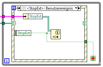

Wir haben 3 VIs, und wenn eines beendet werden, muss das als benutzerdefinirtes Ereignis an die beiden anderen VIs gesendet werden. Das Problem ist dabei, dass, wenn das Ereignis bei einem der beiden noch geöffneten VIs ausgeführt wird, das Ereignis aus der Queue entfernt wird und sich am anderen noch geöffneten VI ereignismäßig nichts mehr tut.
Einfache pragmatische Lösung: Das benutzerdefinierte Ereingnis "Beenden" zweimal senden:

Tatsache ist zunächst, dass das VI funktioniert, und zwar zuverlässig. Es ist alles richtig was Du sagts, aber wo soll genau die Stelle in meinem VI sein, in der etwas "nicht korrekt" ist?
Ich bringe die Vis noch in einer verbesserten Version. Der Mangel war die fehlende Skalierbarkeit. D.h. das Vi funktionierte mit den 2 SubVIs, aber bei Erweiterung auf N SubVIs, die ja alle geschlossen werden müssen, hätte man die Ereignisstrukturen jedes Mal anpassen müssen.
Daaillierte Beschreibung des Stop-Vorganges:
Bei allen VIs (MainVI und beliebige viele SubVIs) gibt es den Ereigniscase „ Stopp“ für den lokalen StopKnopf. Dieser beendet das Vi, aber nicht ohne vorher noch das benutzerdefinierte Ereignis „StopExtern“ zu generien:
Diese benutzerdfiniete Ereigns kann in allen noch geöffneten VIs gleichermaßen verarbeitet werden. Es ist Zufall, welches dieser VIs das Ereignis annimmt und sich dabei ebenfalls schließt.
Die restlichen VIs blieben aber geöffnet – so funktionierts also nicht.
Die Lösung des Problems: Bei der Eventbehandlung „StoppExtern“ wird das VI beendet, vorher aber das Event „StoppExtern“ erneut generiert:
Das verursacht dann das Schließen eines weiteren, zufällig ausgewählten VIs.
Wenn das letzte VI geschlossen wird, erzeugt das zwar immmer noch einen neues Event „StoppExtern“, das geht aber dann ins Leere, weil die gesamte Aplikation geschlossen ist.

Das ganze erneute Event auslösen ist nicht notwendig. Ich hab das mal entsprechend angepasst. Jetzt erzeugt ein drücken des jeweiligen STOP-Buttons den EXIT Event für alle laufenden VIs. Dieser Event beendet dann ALLE Schleifen. Weiterhin habe ich das erneute senden von Events rausgelöscht weil nicht notwendig.
Warum ist das so:
"Create User Event" erzeugt einen Event und gibt die Referenz darauf zurück. Mittels dieser Referenz kann man von überall Events auslösen. Um Events abfangen zu können muss man eine Eventreferenz mittels "Register for Events" registrieren. Dies erzeugt letztendlich eine Eventqueue in der jeder mittels der Eventreferenz gefeuerten Events einläuft. Eine Eventstruktur mit dynamischen Event Terminal kann diese abarbeiten.
Jetzt ist es möglich die Eventreferenz an mehreren "Register for Events" zu registrieren. Jedes ist eine eigene Eventqueue die jeweils jeden der gefeuerten Events bekommt. D.h. im speziellen Fall jede der Registrierungen bekommt den einen gefeuerten EXIT Event und kann diesen abarbeiten.
User Events sind letztendlich ein MIMO-System da man an mehreren Stellen Events erzeugen kann und diese an mehreren Stellen wieder abfangen kann.
Du kannst das mal mit meinem Code probieren. Zieh das SubVI noch 5mal rein und es wird trotzdem funktionieren. Das ganze erneute senden ist einfach nicht notwendig.
