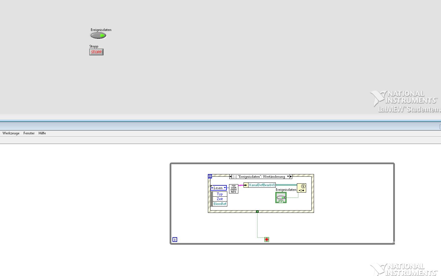

Ich habe ein Hauptprogramm mit einer Eventstruktur, in der auch auf Benutzerereignisse von anderen SubVIs aus reagiert werden soll.
Zu Testzwecken habe ich ein kleines SubVI erstellt, in dem ein Taster das Event auslösen und den Wert auf True/false setzen soll. Die Eventstruktur im Hauptprogramm "verschluckt" aber viele der Ereignisse aus dem SubVI, es wird dauern der timeout-case ausgelöst, manchmal zufällig auch der Richtige.

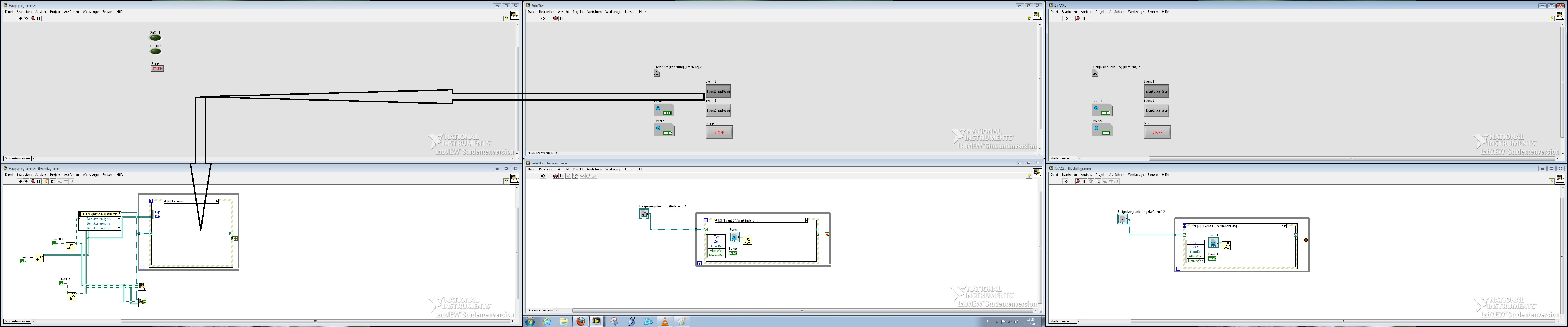

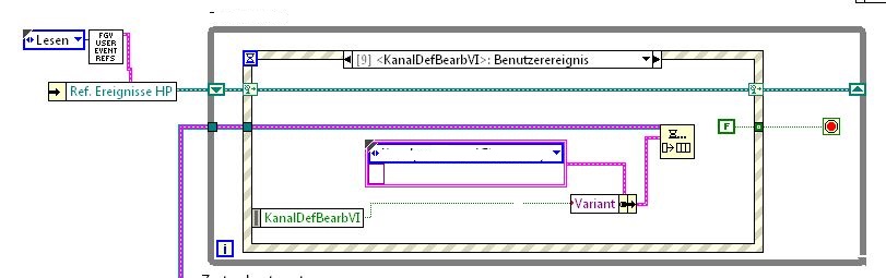

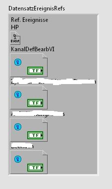

Ich habe mein Haupt-VI mit der Eventstruktur, die auf ein Benutzerereignis reagieren soll (siehe Bild). In dieser Eventstruktur ist auch ein timeout-Case vorhanden, auch wenn der nicht separat aufgeführt ist. In einem SubVI des Hauptprogramms initialisiere ich die Benutzerereignisse und speichere die Referenz in einer FGV. In dieser FGV sind die Einzelreferenzen zu den einzelnen Benutzerevents aufgeführt und die Referenz der Gesamtereignisse (siehe Bild).
Jetzt kann ich diese Referenzen auch in anderen VIs aus benutzen. Ich habe ich zwei SubVIs, in dem ich das gleiche Ereignis (KanalDefBearbVI) mit "Ereignis erzeugen" auslösen will. Wie oben in meinem anderen Beispieltestprogramm mit dem Button wird dort das Ereignis entweder auf true/false gesetzt, je nach dem, wie der Button gesetzt ist.
Meine Beobachtung ist folgende - die Ereignisse werden nur aus dem ersten SubVI vom Haupt-VI angenommen, von dem das Ereignis ausgelöst wurde. Wenn ich nun noch ein zweites SubVI habe, in dem ich auch das gleiche Ereignis auslösen will, wird im haupt-VI dann der timeout-case ausgelöst. Kann ich demzufolge ein Benutzerereignis ausschließlich von einem SubVI aus auslösen und nicht noch von einem zweiten anderen?

Ich habe nochmal ein kleines Testprogramm geschrieben, um das Problem einzeln zu betrachten. Ich habe ein Haupt-VI erstellt und zwei identische SubVIs, die ich mit SubVI1 und SubVI2 bezeichnet habe. An beide VIs werden die Referenzen übergeben und ich beobachte das gleiche - ich kann nicht von beiden VIs aus die Lampen in dem Haupt-VI ein- und ausschalten.
Ich habe das Beispielprogramm mit Hauptprogramm und den beiden SubVIs auch als Quellcode beigefügt, einmal in der Version 2012 und dann nochmal in der Version 2010 (Testprogramm_LV2010.zip).
Vielleicht kann sich ja einer von Euch das mal anschauen und mir weiterhelfen, ich würde mich sehr darüber freuen.

registrieren tue ich die Events nur einmalig in dem Haupt-VI, das einzige was ich tue ist, dass ich die Referenz der Registrierung an die SubVIs übergebe, da ich darüber auch ein Event auslöse vom Hauptprogramm aus, um die SubVIs automatisch zu beenden, und diese deshalb auch in den SubVIs benötigt wird.
Aber vielleicht muss ich zwei separate Ereignisse registrieren, einmal für das subVI1 und für das SubVI2, weil ich so jetzt die Vermutung habe, dass im Speicher die Referenzadressen irgendwie durcheinandergebracht werden und dann garnichts mehr funktioniert. Eben hatt eich auch den Fall, dass es mit beiden subVIs zunächst von VI1 aus funktionierte, aber als ich dann einmal ein Event in subVI2 ausführte, funktionierte im subVI1 plötzlich auch nichts mehr und es wurde dann von beiden subVIs aus der timeout-case im Hauptprogramm ausgelöst.
