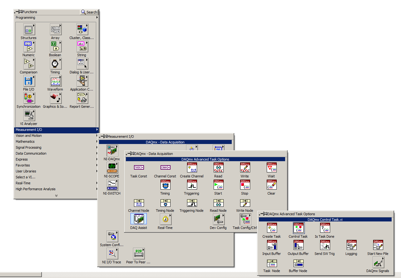

ich habe eine Lösung gefunden, die ich mal hier poste, falls jemand ein ähnliches Problem hat.
An sich ganz simpel. Es gibt das VI "DAQmx Control Task", mit welchem man verschiedene Aktionen bezogen auf einen Task ausführen kann:
Unter anderem "Abort", dadurch wird der Task abgebrochen, was bei einem "Read", welches wie in meinem Fall auf einen Trigger wartet zu einem Error (-88709 bzw. -88710) führt.
Mit einem geeignetem Error-Handler kann man dann bei Auftreten dieses speziellen Fehlers den Error-Cluster löschen und man hat seinen Trigger unterbrochen.
