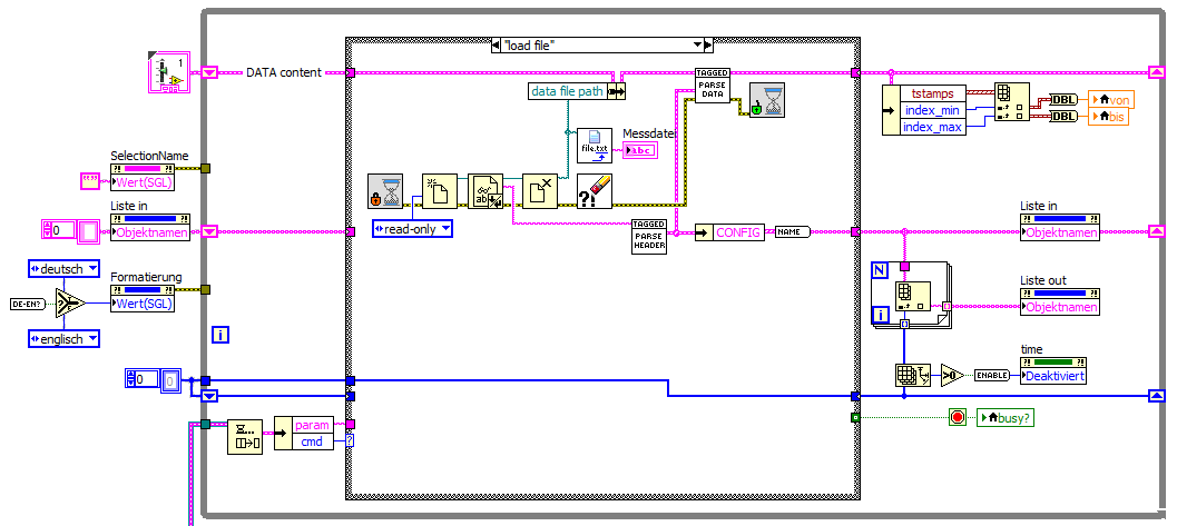

Beitrag #59
Beiträge: 17.536
RE: Massflowcontroller steuern und bei Bedarf Rampenfahren
Hallo rc,
hier mal ein Ausschnitt aus einem meiner Programme:
Wichtig ist das obere Schieberegister, welches einen Datencluster enthält.
Du siehst, wie man neue Werte in den Cluster zurückschreibt: Per Bundle(ByName).
Rechts oben wird dann noch eine Anzeige auf dem UI aktualisiert. Andere Cases bearbeiten andere Einträge im Cluster auf die gleiche Weise: alten Wert per Unbundle lesen und neuen Wert per Bundle zurückschreiben!
