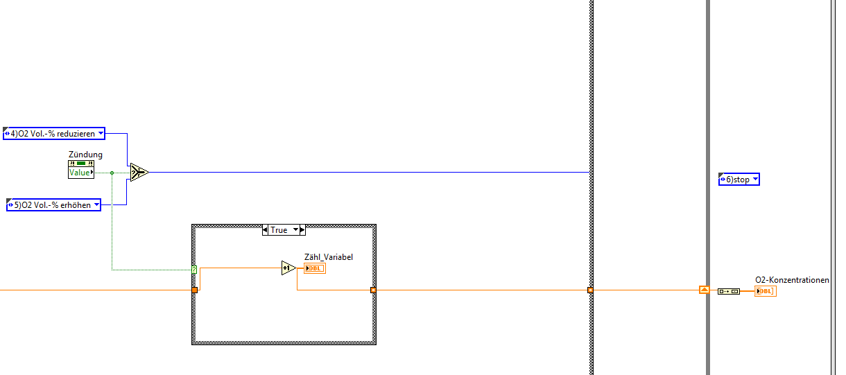

ich wollte fragen wie ich im dritten state schaffe, dass wenn die zündvariable den Wert 5 erreicht( Also 5 Mal Zündung), die O2 Vol.-% als Mittelwert aus 5 Werten ins Datei gespeichert wird?

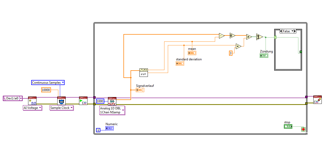

Zweite Frage: An den A/D-Wandler habe ich im Moment nicht angeschlossen also es ist nur Grundrauschen . Aber trotzdem wird ständig gezündet ( rotes Leuchten ), d.h: in State Maschine wird ständing zwischen 4 und 5 gehüpft. Muss ich da in dem Programmteil für DAQmx das Signal filtern oder so was? Was mache ich da Falsch?

Zitat:ich wollte fragen wie ich im dritten state schaffe, dass wenn die zündvariable den Wert 5 erreicht( Also 5 Mal Zündung), die O2 Vol.-% als Mittelwert aus 5 Werten ins Datei gespeichert wird?

Die "gemerkten Werte" (deine O2Vol%-Werte) speichert man in einem Schieberegister (wo sonst?) in Form eines Arrays...
Zitat:Zweite Frage: An den A/D-Wandler habe ich im Moment nicht angeschlossen also es ist nur Grundrauschen . Aber trotzdem wird ständig gezündet ( rotes Leuchten ), d.h: in State Maschine wird ständing zwischen 4 und 5 gehüpft. Muss ich da in dem Programmteil für DAQmx das Signal filtern oder so was? Was mache ich da Falsch?
In State 3 entscheidest du anhand von "Zündung", ob die mit State 4 oder 5 weitermachst. Wenn du den Eindruck hast, dass hier nicht richtig entschieden wird, musst du wohl überprüfen, ob "Zündung" richtig berechnet wird...

in diesen Shift-Register, was ich im bild habe, wird jetzt nur die Anzahl der Zündungen gespeichert oder? Verstehe ich richtig? Ich muss in diesen Register die " gemerkten O2-vol.% Werte " speichern? Aber welche Werte sind die denn? Von 4. oder 5. State?
Und soll ich da nach dem ersten case Struktur noch einen Case-struktur bringen, um zu wissen ob zähl_variable 5 erreicht hat?

Zitat:in diesen Shift-Register, was ich im bild habe, wird jetzt nur die Anzahl der Zündungen gespeichert oder? Verstehe ich richtig?
Momentan wird dort nur der Zähler gespeichert...
Zitat:Ich muss in diesen Register die " gemerkten O2-vol.% Werte " speichern? Aber welche Werte sind die denn?
Richtig erkannt. Nimm aber nicht "dieses", sondern ein neues Schieberegister!
Welche Werte das sind? Nun: du sagst doch selbst, dass du dort irgendwelche O2%-Angaben speichern willst... Dann musst du auch eben diese dort speichern!
Zitat:Von 4. oder 5. State?
KA
Du solltest die Werte immer dann ins Schieberegister schreiben, wenn du es für nötig/richtig erachtest. Ob das nun der State4 oder 5 ist, musst du schon selbst wissen...

Ich denke ich habe ein Problem was Rauschen betrifft. Mit diesem Kriterium was ich habe, sollte die Zündung richtig detektiert werden. Aber wegen Rauschen geht das wohl nicht. Wie kann ich dieses Rauschen filtern oder glätten? Wo soll ich dann das genau in der Schleife machen?

Rauschen entfernt man üblicherweise durch (Tiefpass-)Filtern (und Mittelwertbildung ist auch ein Tiefpass).
Wo man das macht? Am besten schon vor der Messwerterfassung mit echter Hardware (z.B. RC-Glieder). Ansonsten direkt nach der Messwerterfassung per DAQmxRead...

dient dann jetzt meine Mittelwertbildung zur Rauschentfernung? Ich wollte die genau im Moment der Zündung/Explosion entstehende Spannung mit der Spannung, die in der Detektorkammer normalerweise herrscht, vergleichen und dachte dieser Mittelwert sei von dieser Spannung ( also eigentlich von dem Rauschen). Wenn ich dann jetzt mit dem RC-Glied extern filtere, dann werde ich wohl falsch detektieren, da ich ja in der Schleife den Mittelwert bilde oder nicht?
