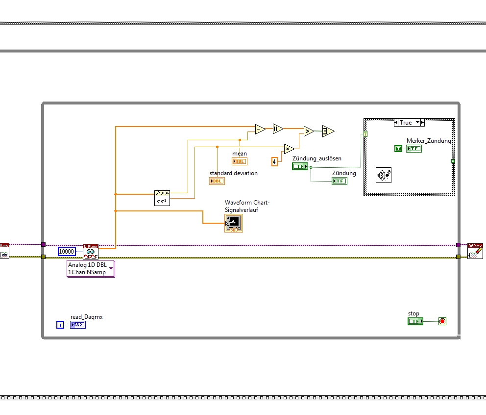

(30.10.2013 14:34 )GerdW schrieb:  guck mal, was ich hier heute schon mal vorgeschlagen habe...
Ok. Ich durfte noch nicht reelles Brenngas zünden. Deshalb habe ich zum Probieren einfach ein bolesches " Zündung Auslösen" . Wenn man einmal drück wird quasi die Zündung simuliert. Allerdings es wird ständig die Zündung gezählt also 1, 2, 3... da es ja ständig rot ist. Um das zu zu vermeiden klicke ich wieder drauf und somit finden die MFC`s genug seit um zurückzufahren. Es klappt soweit aber in reellem Fall wird es ja nicht so sein sondern es wird rot bleiben und solange das der Fall ist wird die Zündung bis auf 5 gezählt, ohne dass der MFC in dieser Zeit auch 5 mal zürück- und wieder hochdosieren kann, was meine Ergebnisse dann auch verschlechtert wird.

ich hatte ganz konkret und mit Snippet die Erkennung einer steigenden Flanke vorgeschlagen. Bei deinem Bild sehe ich nirgends einen Ansatz davon...

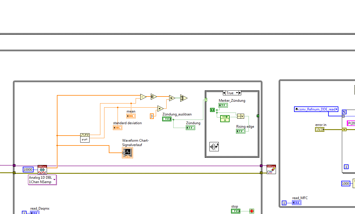

Hallo Gerd,
in ersten Bild wird es erkannt und im zweiten wird es verwendet aber funktioniert nicht. Wenn ich Zündung auslöse, wird es dieses Mal nicht gezählt.

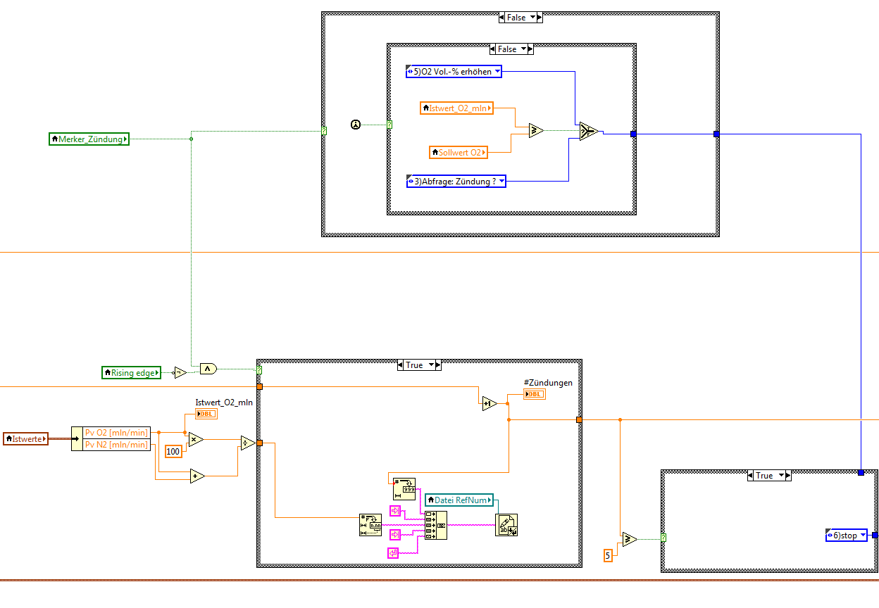

1. Dein "Merker Zündung" ist immer TRUE, da du eine boolsche Konstante verwendest. Wie willst du dort eine Flanke erkennen? (Denkst du auch mal darüber nach, was du so programmierst?)
2a. Du hast mein Beispiel nicht korrekt nachprogrammiert, da fehlt ein Inverter. Tipp: Einmal im Jahr von einem (Augen-)Arzt die Augen prüfen lassen, die BG sieht das bei Bildschirmarbeitern sehr gern...
2b. Du hast mein Beispiel nicht korrekt nachprogrammiert, du verwendest die falsche boolsche Operation! Tipp: Einmal im Jahr ...
3. Warum nutzt du ein Snippet nicht einfach, wenn ich es schon bereitstelle? Man kann sich das Leben aber auch selbst schwer machen...

Hallo noch mal,
ich denke mir, eigentlich wenn die "Merker_Zündung" an ist, ist ja auch "Rising edge" an. Die Spannung steigt und steigt und somit wird es immer bei gleichem Vol.-% an O2 weiter gezählt. Wenn ich aber schaffe das " Rising edge" nur paar Sekunden an bleib, so das eben nach der ersten Spannungserhöhung nicht mehr weiter gezählt wird, dann könnte es klappen vielleicht? Ist das richtige Vorgehensweise?

Zitat:wenn die "Merker_Zündung" an ist, ist ja auch "Rising edge" an.
Das ist nur in deiner falschen Implementierung so. Ein (korrektes) RisingEdge ist nur bei steigenden Flanken TRUE...

Hallo Gerd,
in dem Beispiel vergleichst du einen Messwert mit dem Limit. Ok dann soll ich die " Merke_Zündung" einfach seperat in der Case-Struktur lassen und " Rising Edge" mit dem Wert der Spannung rechnen oder? Und sorry aber was meinst du genau als Inverter? Den Vergleichsoperator?
