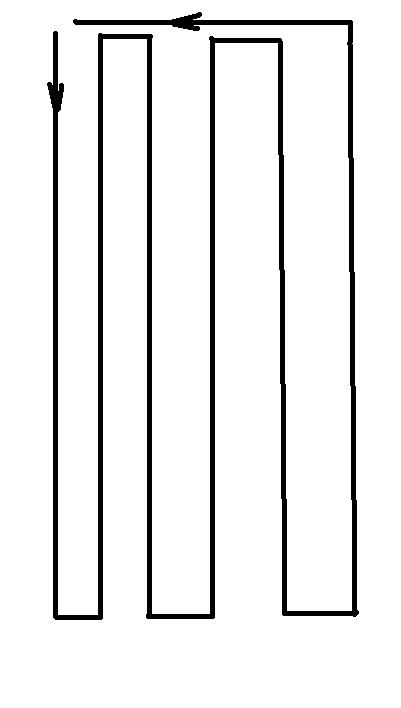

Problemstellung (ganz allgemein):
Ich habe einen Versuchsstand auf dem zwei Linearachsen installiert sind. Mittels der Schrittmotoren sollen die Schlitten der Linearachen bewegt werden. Auf dem Schlitten der Y-Achse ist ein Versuchsobjekt befestigt, welches an einem Sensor vorbeigeführt werden soll. Vollautomatisch.

Ablaufplan der Bewegung:

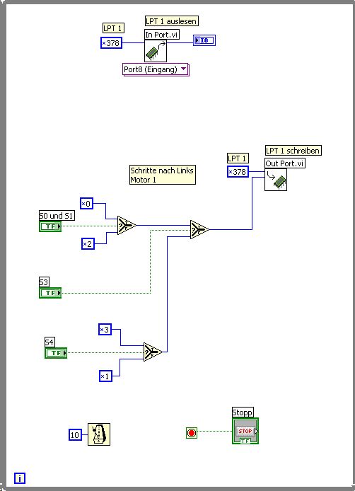

16.10.2007, 16:03 (Dieser Beitrag wurde zuletzt bearbeitet: 08.12.2007 13:19 von jg.)
HerrRuin Offline
Beiträge: 22
Registriert seit: Oct 2007
8.2.1 / 8.5
01099

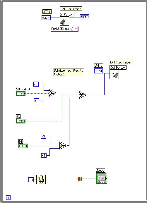

Schrittmotor ansteuern/ablauf über LPT (X-Y Achse)
Hallo!
Irgendwie kommen hier keine Antworten... Ob das Problem zu schwierig ist, zu ungewohnt oder nur zu ungenau beschrieben ist, weiß ich nicht.
Auf jeden Fall haben ich ein Programm für den Rechtslauf geschrieben.
Vielleicht könnt Ihr mal drüber gucken und Eure Meinung dazu sagen.

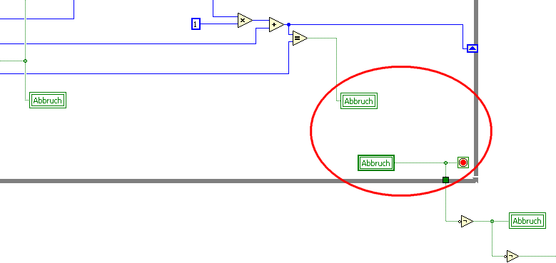

Aber ich habe noch ein Problem, das ich nicht richtig in den Griff bekomme.
Problem:
Wenn die Schieberegister mit einem Wert geladen werden, bricht die While-Schleife nicht ab, obwohl die Abbruchbedingung auf TRUE steht!
Wie kann ich die Schleife beenden. Oder was muss ich machen damit die Schieberegister nicht geladen werden.
Wenn es Verständnisfragen gibt, bitte genauer nachfragen.
Mit dem zweiten VI kann der LPT Port gesetzt werden. Der kritische Fall tritt auf, wenn der Port auf 3 steht und nur ein Schritt gemacht werden soll. Dann macht das Programm fünf Schritte. Es durchläuft die Schleife nochmal, obwohl der Abbruch auf TRUE steht.
VI´s (LV 8.2):
Sonstige .vi  04.Schrittm.vi (Größe: 35,93 KB / Downloads: 1039)
Sonstige .vi  Port_Auslesen_und_Schreiben.vi (Größe: 14,63 KB / Downloads: 770)
Viele Grüße
Stephan
16.10.2007, 18:19
Hallo, Stephan,
bevor ich viel Zeit in eine ausführlichere Analyse stecke, mir fallen 2 Punkte auf.
1. zu deinen Bemerkungen: ist dir klar, dass eine While-Schleife mindestens 1x ausgeführt wird und die Abbruchbedingung erst am Ende der Loop überprüft wird? Die LV-While Loop ist also in Begriffen textbasierter Programmiersprachen ein DO ... WHILE Schleife!
2. Dein "gleichzeitiges" Lesen und Schreiben in dein Abbruch-Control per lokaler Variablen ist extrem gefährlich und widerspricht dem Konzept der Datenflussprogrammierung von LV. Extremes Bsp hier:
Du kannst an dieser Stelle nicht vorhersagen, wann in die lokale Variable geschrieben wird und wann aus der lokalen Variablen der Wert gelesen wird. Gut möglich (und so wie du dein Problem beschreibst) sogar sehr wahrscheinlich, dass das Lesen vor dem Schreiben geschieht.
So, jetzt hast du eigentlich erst einmal genug Hinweise für Verbesserungen.
MfG, Jens
