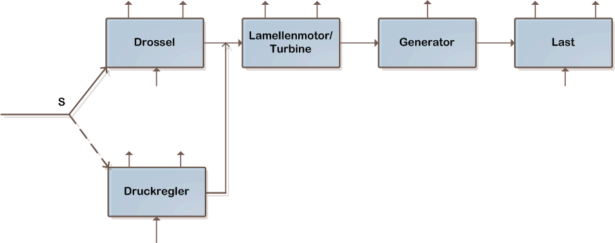

ich habe in meinem Frontpanel (siehe angehängtes Bild) ein Bild von einem Prozess eingefügt. In dieses eingefügte Bild möchte ich verrschiedene Eingaben und Anzeigen platzieren und anschließend clustern. Ich kenne in LV nur die Möglichkeit ein Cluster einzufügen und dann die Elemente da hineinzuziehen. Der Nachteil ist, dass zum einen dieses Cluster ja nicht transparent ist und damit das Bild überlagert und zum anderen die einzelnen Clusterelement über das gesamte FP verteilt sind und sich die verschiedenen Cluster dann räumlich überlagern würden.
Ich hoffe Ihr könnt mir helfen.

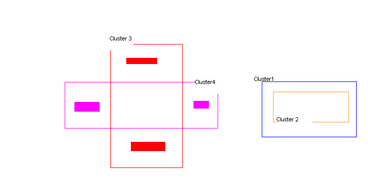

Jetzt bleibt aber noch ein Problem übrig- nämlich das überlappen von Clustern (siehe meine kleine Paintskizze :-) das ist schwierig. In meinem Beispiel soll Cluster 2 kein Member von Cluster 1 sein. Cluster 4 und 3 sind in LV dann auch recht schwierig von einander zu trennen.

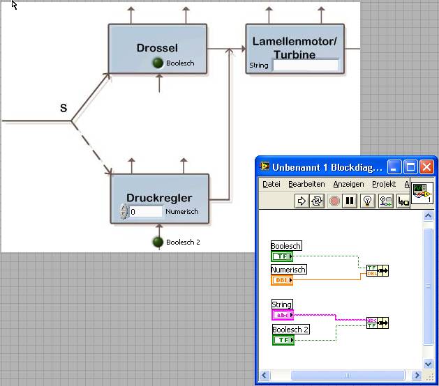

Vielleicht reicht auch schon diese Lösung!

' schrieb:Vielleicht reicht auch schon diese Lösung!
[attachment=34790:2007_08_13_100034.jpg]
Hallo Andreas,
danke für Deinen Beitrag. Klar, es würde gehen. Ich würde mir aber irgendwie eine elegantere Lösung wünschen.
Filip

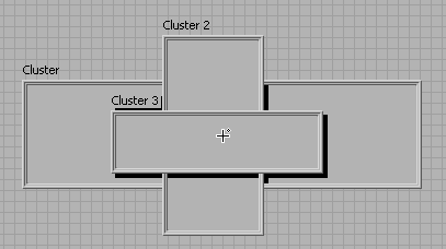

Hast Du die Cluster übereinander gelegt?

Hallo Markus, ich habe es zumindest versucht, doch wie schon beschrieben wird das eine Cluster, was ich über das andere schiebe ein Element von dem darunter liegenden.

Markieren und mit Pfeiltasten schieben, nicht mit der Maus!

Damit du es auch glaubst, hier Screenshot:
Keine Angst, die schwarzen Schatten gehen beim Ausführen des VI's weg.
