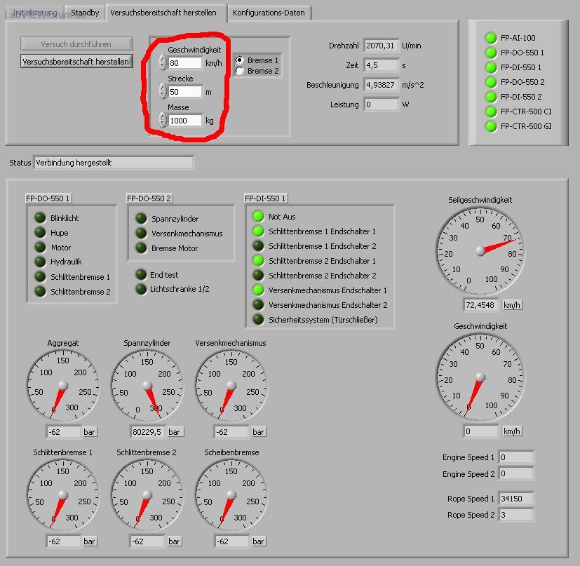

Hallo zusammen!
Ich arbeite gerade zum 1. mal mit LabVIEW und bin mit meinem Programm beinahe fertig, allerdings bin ich gerade auf ein Problem gestossen, welches ich alleine wahrscheinlich nicht lösen kann:
Um das ganze ein wenig besser erklären zu können habe ich mal einen Screenshot angehängt:
Folgendes Problem:
Die ganzen Zeigerelemente (und auch Knöpfe usw.) im unteren Bereich werden in einer 10-ms-timed-loop ständig aktualisiert (lesen FieldPoint-Werte aus). Mein Problem ist nun, das ich in die markierten numerischen Eingabefelder oben nichts schreiben kann, da sie den Focus im selben Moment wieder verlieren, in dem ich mit der Maus darauf klicke um etwas hineinzuschreiben.
Ich geh mal davon aus, dass dieses Verhalten auftritt, weil sich die unteren Anzeigeelemente bei jeder Aktualisierung den Focus holen. Gehe ich richtig in der Annahme und was könnte ich dagegen machen?

Zunächst meinen herzlichen Glückwunsch zu diesem VI mit einem so professionellem Aussehen. Es ist kaum zu glauben, daß Du LabVIEW-Anfänger bist. Und sei nicht so bescheiden, es wird wohl auch der dahinterligende Code nicht so schlecht sein wie Du uns hier glauben machen willst.
Tja, ich kenne LabVIEW schon seit etlichen Jahren, aber so ein Problem ist mir noch nicht untergekommen. Ich stochere also selbst im Nebel. Auf alle Fälle würde ich folgendes checken:
a) Der Focus kann auf die Anzeigen nur gerichtet werden, wenn sie nicht als Anzeigen, sondern als Bedienelemete konfiguriert sind. Das könnte möglich sein und man sieht das den Anzeigen nicht an. Es funktioniert auch alles, die interne Wertzuweisung würde dann über lokale Variablen erfolgen. Also checken und gegebenenfalls ändern.
b) Der Focus kann auch über Eigenschaftsknoten zugewiesen werden. Hast Du solche Eigenschafstknoten im Programm, vielleicht unwissentlich, verwendet? (Es gibt die beiden den Focus betreffenden Eigenschaften "Bei Tab überspringen" und "Focus")
c) Bearbeiten/Tabulatorreihenfolge im Hauptmenü anwählen: Hier siehst Du mit einem Blick, auf welche Bedienelemente überhaupt focussiert werden kann. Über Eigenschaften/Tastatursteuerung kann man den Focus auch abwählen (Gilt für Tastatursteuerung, nicht für die Maus)

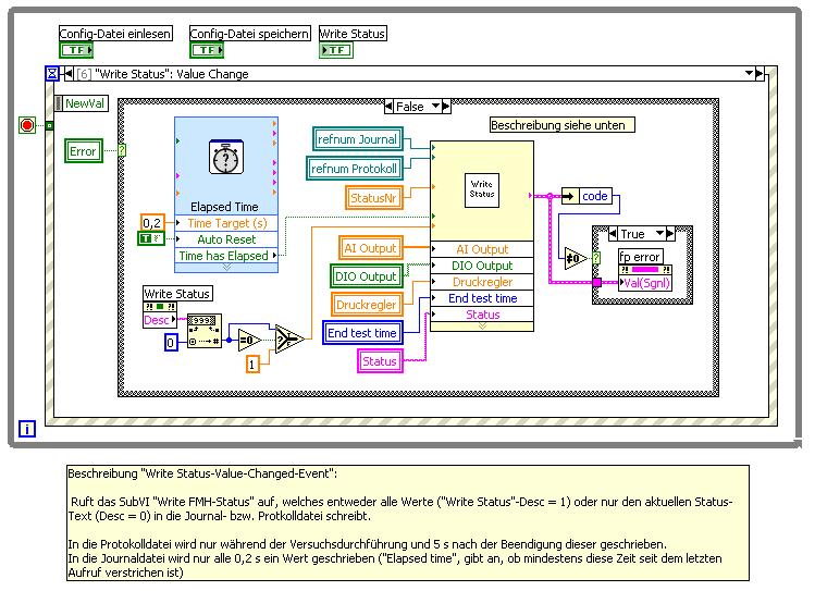

Habe übrigens eine neue Vermutung, was an meinem Problem Schuld sein könnte:
Meine Hauptschleife (10-ms-timed-loop) besteht aus einer Sequenz mit insgesamt 8 Frames, wobei in den 1. 7 Frames die einzelnen FieldPoint-Module (bzw. Kanäle) nacheinander ausgelesen werden (*1). Das 8. Frame besteht wiederum aus einer Sequenz mit 3 Frames (1. mögliche Fehlerbehandlung, 2. speichert aktuelle Werte in Datei, 3. überprüft Verbindungs-Status (nur bei Verbindungs-Aufbau)).

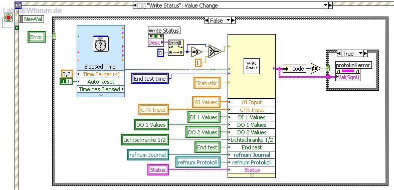

Im 2. Frame wird wie erwähnt die aktuellen Werte in eine Protokoll-Datei geschrieben, was ich folgendermaßen gelöst habe:
Das schreiben übernimmt ein von mir geschriebenes Sub-VI, welches ich allerdings aus unterschiedlichen Programmteilen heraus aufrufen muss (also nicht nur aus der oben beschriebenen Hauptschleife), deshalb hab ich ein unsichtbares Boolsches Steuerelement ("Write Status") erstellt, von dem ich das Value-Changed-Ereigniss in einer eigenen Schleife abfange und darin die Sub-VI aufrufe (*2):
Der Aufruf dieses Events sieht zB. in meiner Hauptschleife (8. und letztes Frame) folgendermaßen aus:
Das Description-Property setzte ich aus folgendem Grund:
Der Sub-VI-Aufruf verlangt eine bestimmte Status-Nr, anhand welcher es zB. entscheidet, ob in der Protokoll-Datei alle Werte oder nur der übergebenen Status-Text gespeichert werden soll (es gibt noch mehrere Details, die diese Status-Nr. ausssagt, welche aber hier irrelevant sind).
Kann es nun sein, dass dieser Aufruf der beinahe alle 10 ms stattfindet, schuld dafür ist, dass meinem Eingabeelement ständig der Focus "geraubt" wird und wie könnte ich das umgehen ohne die ganze Programmstruktur über den Haufen werfen zu müssen?

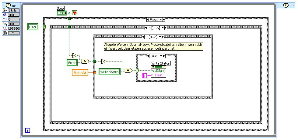

Mittlerweile konnte ich das Problem auf jeden Fall ziemlich genau eingrenzen (der folgende Beispielcode ist aus einer anderen, etwas "kleineren" Anwendung, als der zu Beginn des Thread diskutierten, allerdings ist die Abarbeitung des ganzen bei beiden ziemlich ähnlich):
Im Prinzip hab ich 3 Schleifen:[list]
[*]1 Hauptschleife (nennen wir sie im folgenden main-loop), bei welcher es sich um eine 100-ms-Timed-Loop handelt. Diese beinhaltet eine Sequenz, wobei bei der letzten Frame über das Value-Changed-Ereigniss der boolschen Variable "Write status" das schreiben der aktuellen Werte in eine Protokoll-Datei auslöst (Screenshot 1 bzw. 2).
[*]2 normale While-Schleifen, welche lediglich mehrere Events abfangen. In der 2. Schleife (nennen wir sie event-loop) wird ua. auch das "Write status"-Value-Changed-Event abgefangen (Screenshot 3) und ein Sub-VI aufgerufen, welches wiederum die aktuellen Werte in die Protokoll-Datei schreibt<>

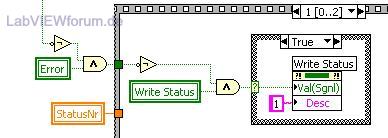

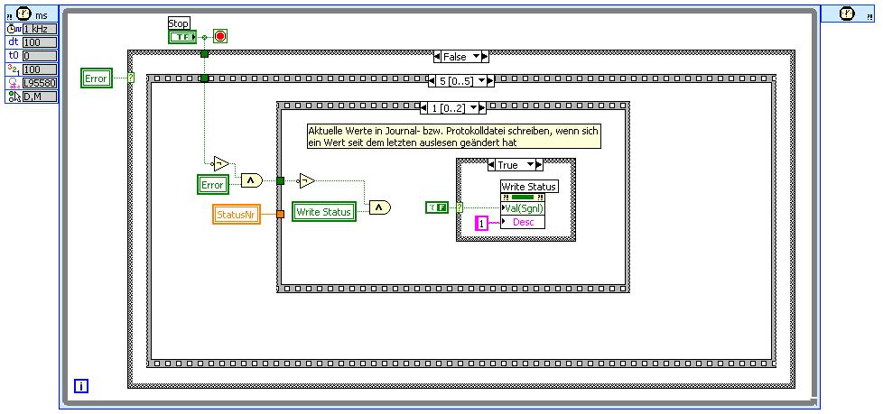

[st]Nach ein wenig testen hab ich jetzt festgestellt, dass (wie früher schon mal vermutet) das ständige Aufrufen des "Write status"-Value-Changed-Events die Ursache für den Fokus-Verlust darstellt.
Wenn ich, wie in Screenshot 1 abgebildet das Value-Changed-Event niemals aufrufe, kann ich alle Elemente ohne Fokus-Verlust bedienen. Sobald ich aber das Event wieder aufrufe (Screenshot 2) verlieren meine Bedienelemente nach kürzester Zeit den Fokus wieder und sind unbedienbar (dh. man kann über die Up-/Down-Buttons mit der Maus die Werte noch ändern, nicht jedoch über die Tastatur).
Screenshot 1 (main-loop)
Screenshot2 (main-loop)
Screenshot 3 (event-loop, Abarbeitung des "Write status"-Value-Changed-Event)
Das Problem wird also entweder sein, dass ich im Event über lokale Variablen den aktuellen Wert der Bedienelemente abfrage, oder aber das ich ein Sub-VI aufrufe. Wie könnte ich dieses Problem lösen? Hab leider keine Ahnung...
