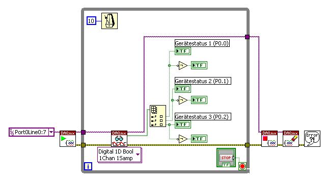

ich bin ein absoluter LabView neuling Lol
Habe mich in den letzten 4 Wochen durch die Grundlagen gelesen und besitze jetzt das Basiswissen!
Nun habe ich folgende Aufgabe bekommen:
Ich muss ein VI erstellen, welches mithilfe eines NI USB-6501 DAQmx erkennt, wenn ein Gerät angeschlossen wird.
Das Gerät simuliere ich mithilfe eines Kippschalters, welcher am DAQmx auf Port 0.0 liegt.
Nun meine fage:
Ich kenn mich noch nicht so ganz mit den Funktionsbausteinen des DAQmx aus, habe aber mal ein VI erstellt und wollte von euch wissen, ob der Ansatz gut ist, was ich ändern muss oder ob ich komplett auf dem Holzweg bin Rolleyes
Im Anhang findet ihr meinen Versuch!
meine LabView Version ist 7.1
Vielen Dank im Vorraus ^_^
Sonstige .vi  Untitled.vi (Größe: 39,23 KB / Downloads: 409)

Hat sich erledigt bin auf die Lösung gekommen Cool

Geht klar Wink
Sonstige .vi  Erkennung.vi (Größe: 87,29 KB / Downloads: 533)

20.01.2011, 11:39
Datenerfassung mit NI USB-6501
So sollte es auch tun:
funktioniert - Danke Lol
