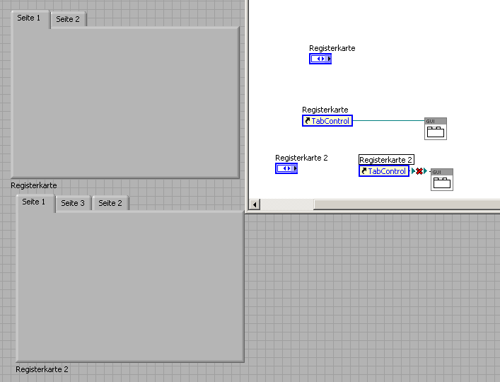

ich habe ein SubVI erstellt, das als Eingang u.a. die Referenz auf ein Registerkartenelement hat.
In einem Projekt funktioniert das (aus dem ich diese Bedienelement erstellt habe), in jedem anderen gibt's einen Klassenkonflikt.
Wieso ist das so?

Weil deine Referenz im SubVI den Datentyp enthält (also mglw. ein TabControl mit mehr Reitern?).
Lösung: Im FP des SubVI Rechtsklick->Haken bei "Include Data Type" wegnehmen.

' schrieb:das habe ich auch zuerst überlegt, nur dachte ich mir, der Datentyp sei "Referenz auf Registerkarte".
Das Problem dabei ist, dass die Instanz der Registerkarte einen eigenen Typ hat. Der ist zwar von "Registerkarte" vererbt, aber eben ein eigener. Referenzen sind nun aber Instanz-bezogen, nicht Typ-bezogen.
Bedenke, dass jede Registerkarte anders aussieht: Anzahl Reiter und (schlimmer) Namen der Reiter !

@Lucki:
Dann geht aber sowas nicht mehr:
Es ist essentiell, dass in diesem Fall der Datentyp NICHT Teil der Refnum ist.
