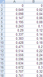

Hallo!
Ich verwende ein Signalverlaufsdiagramm, in welchem verschiedene Messwerte angezeigt werden (X-Achse: Zeit; Y-Achse: Messwerte (Spannungen, ...). Nun möchte ich gerne die gesamte Historie dieses Diagramms z.B. in Excel exportieren (csv-File würde auch reichen, hauptsache in Tabellenform, und zwar in dieser Form: Zeit; Wert1; Wert2; Wert3). Gibt es eine Möglichkeit, dass ich die gesamte Historie des Diagramms exportiere, inkl. der Zeit? Ich weiß, dass man direkt das Diagramm in Excel exportieren kann, wenn man mit der rechten Maustaste draufklickt, aber das will ich nicht. Ich würde gerne einen eigenen Button "Speichern" machen.
Eigentlich geht es mir darum, dass es ja möglich sein muss, über den Ereignisknoten "Historie" irgendwie die Daten+Zeit des Diagramms "rauszufiltern" und in eine Datei zu schreiben, leider gelang mir das bis jetzt noch nicht, auch das Internet war keine große Hilfe? Wie könnte sowas funktionieren?

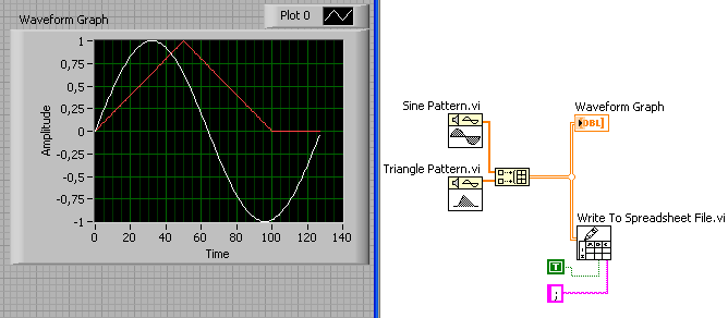

Hallo Leo,
du übergibts ja dem Signalverlaufsidiagramm die Daten, welche das Diagramm anzeigen soll (Im Normalfall ein 2D-Array). Dieses Array kannst du ganz einfach mittels dem
Write To Spreadsheet File VI
http://zone.ni.com/reference/en-XX/help/...heet_file/
in eine *.csv-Datei speichern. Die Formatierung kannst du dabei so einstellen, dass diese deinen Wünschen entspricht.

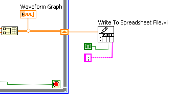

Danke schon mal für deine Antwort, aber ich glaube, so funktioniert das bei mir nicht!
Ich habe eine Zeitgesteuerte Schleife, in dieser werden Daten von einem Gerät gelesen, und im Sekundentakt in das Diagramm geschrieben.
Ich will nun, NACHDEM die Schleife beendet wurde, auf einen Button drücken können, und die Daten, welche im Diagramm stehen, in ein csv-File schreiben, dass geht ja mit deiner Lösung nicht, oder? Wie müsste ich da vorgehen?
Edit: Um es nochmals klar zu machen: Ich will eigentlich nicht, dass während die Schleife läuft die Daten in die csv-Datei geschrieben wird (mir gefällt einfach der Gedanke nicht, dass die Datei z.B. 20 Minuten geöffnet bleibt und immer geschrieben wird, oder ist das egal?). Lieber wäre mir, nach der Schleife alle gesammelten Daten auf einmal zu exportieren!

RE: Signalverlaufsdiagramm - Historie exportieren/speichern
(10.05.2011 07:49 )Leo1 schrieb:  ...dass geht ja mit deiner Lösung nicht, oder?
Das war ja auch keine Lösung deines Problems, sondern ein Hinweis auf die Herangehensweiße Wink
(10.05.2011 07:49 )Leo1 schrieb:  Wie müsste ich da vorgehen?
Wie und wo du das 'Write To Spreadsheet File VI' einsetzt, ist doch ganz dir überlassen. Wenn du die Daten alle auf einmal nach der Messwerterfassung speichern willst, dann kannst du dies natürlich auch machen:
