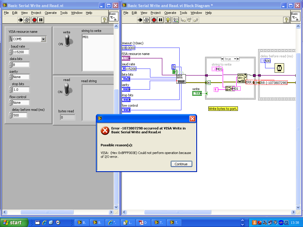

Hallo liebe LabVIEW Experten,
habe Probleme bei der Sendeanforderung mit "VISA-write" mit dem Ahlborn Almemo 2890-9 Temperaturmessgerät. Die Schnittstelle ist richtig konfiguriert und via MEA-Explorer sieht man auch, dass die Verbindung besteht.
Hab auch eine "End-of-line" Konstante (CR/LF) mit eingefügt und weiß auch, dass das Gerät am Ende das EXT-Zeichen sendet, daher ist der "termination char" aktiviert und auf 3 (EXT=3) gestellt.
Es will aber nicht funktionieren!
Habt ihr EINE IDEE? Oder Erfahrungen mit Ahlborn???

Das einzig sinnvolle auf ni.com zu diesem Fehlercode ist das hier:
http://digital.ni.com/public.nsf/allkb/6...5700750821

Hi Jens,
tut mir leid, wollte nicht drängeln, war nur ein bisschen verzweifelt...
Vielen Dank für den Hinweis, ich werde es ausprobieren ;-)
