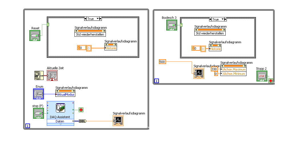

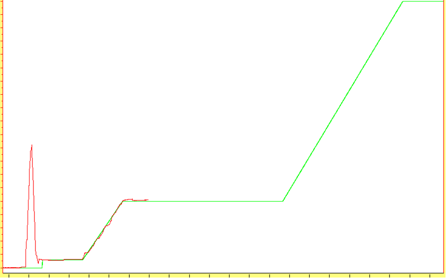

Ich habe mal 2 Screenshots hochgeladen.
Der eine Zeigt, wie die Grafik nachher aussehen soll. (grün ist die Sollwertlinie)
Der Andere zeigt meinen ersten Versuch. Ich war noch am rumprobieren, deswegen kann es sein,
dass noch unnötige Dinge drinnen sind.
Und ich habe Signalverlaufsdiagramme benutzt.
Ich hoffe, ihr könnt mir weiterhelfen.
Mfg JNK

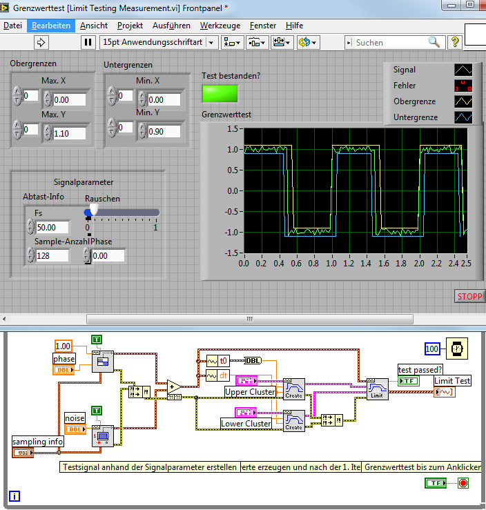

Für deine Aufgabe gibt es ein ganze Palette von Funktionen unter:
Signalverarbeitung / Signalverlaufsmessung / Überwachung
und es gibt Beispiele zu den Funktionen. Damit würde ich mich erst mal näher befassen. Habe mal wahllos ein Beispiel herausgegriffen, damit du siehst in welche Richtung das langgeht:

Ok vielen dank für den Tip aber leider ist es nicht das, wonach ich suche. Trotzdem werde ich mich mal ein bisschen mehr damit beschäftigen.
Ich habe nur vergessen etwas zu erwähnen, und zwar, das die rote Linie der grünen manuell ( also per Hand) angepasst wird.
Mfg JNK

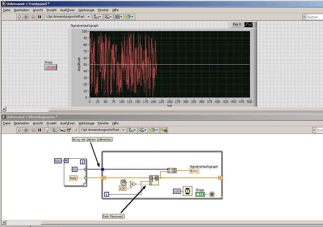

Mal ein Vorschlag von mir.
So ist es zumindest am einfachsten denke ich.
Ansonsten hat Lucki recht. In der Beispielbibliothek findest du jede Menge.

Vielen dank, das ist genau das, was ich wollte. :-)Big Grin
Eigentlich recht einfach, wenn man es sich so anschaut.
