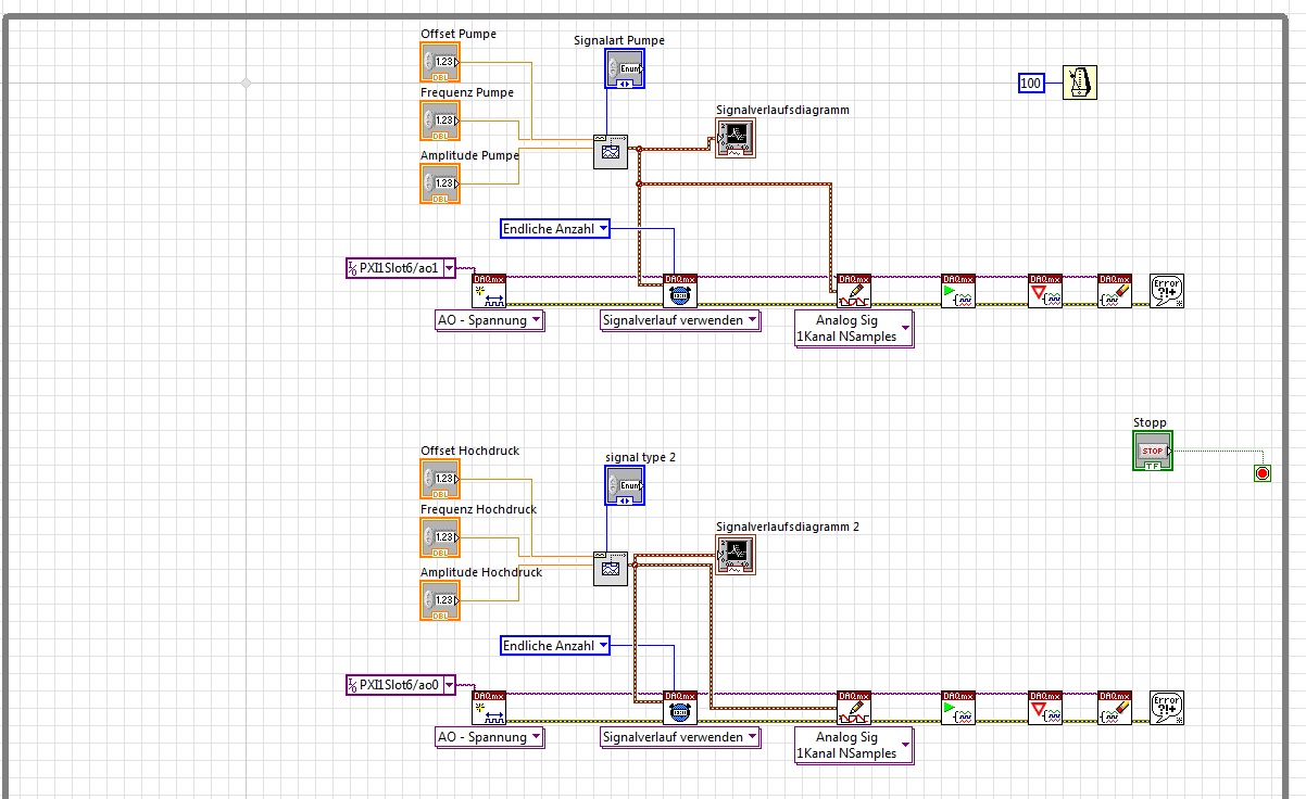

Habe das Problem jetzt umgangen und ein VI direkt auf dem PXI-1042 erstellt. Habe im Anhang mal ein Bild mit meinem VI, insgesamt gibt es 4 Tasks in der Schleife, jetzt bekomme ich allerdings einen Fehler 50103. Was kann ich tun?
26.10.2011, 14:59 (Dieser Beitrag wurde zuletzt bearbeitet: 26.10.2011 15:01 von Y-P.)
RE: kein Austausch von Umgebungsvariablen übers Netzwerk
Die beiden AOs in einem Task zusammenfassen. So wie Du das machst, geht das nicht.

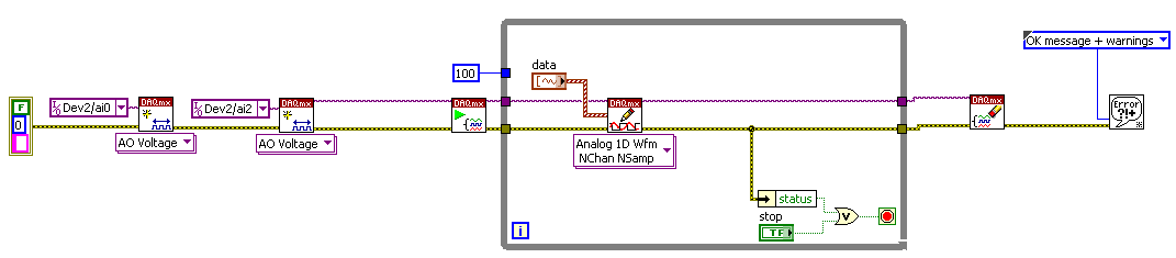

In der ersten Schleife werden 2 Durchläufe gemacht, so wird z.B. "Dev1/ao0" und "Dev1/ao1" als Task hinzugefügt.
Wenn man das nicht in der Schleife, sondern "manuell" machen würde, würde es so aussehen:

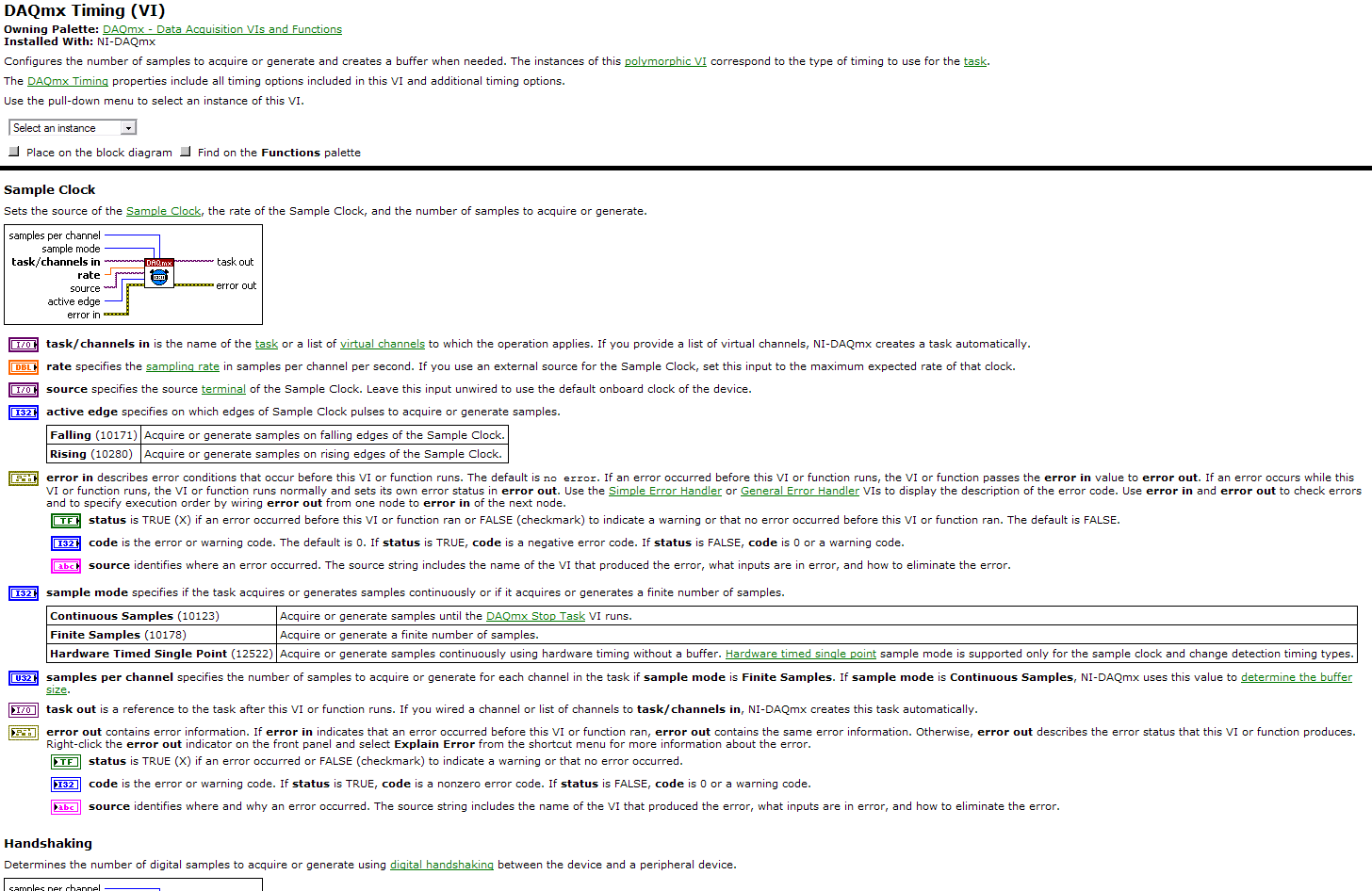

Die erste Schleife ist ja jetzt klar. In der zweiten Schleife wird das Timing eingestellt und der Task gestartet.
Hier ein Auszug aus der LabVIEW-Hilfe (zum Timing):
Hier werden die Signale (Pulse) erzeugt und ans Gerät übertragen.
Pro Kanal wird ein 1D-Array verwendet.
Bei 2 Kanälen (und mehr) braucht man dementsprechend ein 2D-Array, in dem die Signale für die Kanäle "zusammengepackt" werden.
