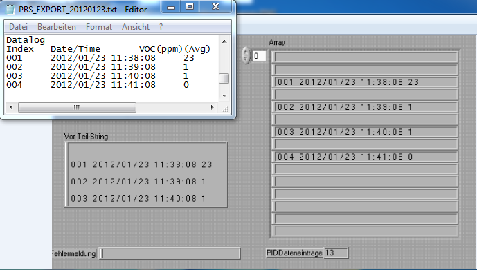

Ich habe jetzt anderes Problem.
Nun möchte ich Anzahl der Zeilen bestimmen. Ich habe 1D-Array aus String erstellt, ABER das sieht komisch aus. Im Array tauchen die leere Zeilen auf, die gar nicht in der txt-Datei gab's (s. Abbildung im Anhang).
Wie bzw. was soll geändert werden, um die richtige Anzahl der Zeilen zu bekommen?

(23.01.2012 11:41 )Lessy schrieb:  Nun möchte ich Anzahl der Zeilen bestimmen. Ich habe 1D-Array aus String erstellt, ABER das sieht komisch aus. Im Array tauchen die leere Zeilen auf, die gar nicht in der txt-Datei gab's (s. Abbildung im Anhang).
Oh, sieht so aus, als ob deine txt-Datei im Unicode (2 bytes pro Zeichen) nicht in ASCII vorliegt.
23.01.2012, 13:56 (Dieser Beitrag wurde zuletzt bearbeitet: 23.01.2012 13:58 von Lucki.)
RE: Aus TXT-Datei bestimmte Werte auslesen

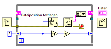

Da würde ich doch gleich beim Einlesen den Unicode in normalen Text konvertieren. Wenn man kein exotischen Zeichen im Text hat - so wie bei Dir der Fall - dann funktioniert es so: von der TXT-Datei Byte 0 und 1 ignorieren und nur die Bytes 2,4,6.... lesen.
Noch verbesserungsbedürftig:

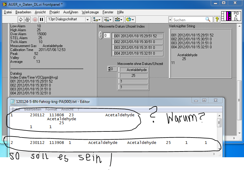

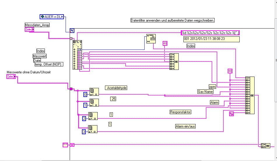

Folgendes Problem habe ich nun:
ich möchte einige Messwerte aus der txt.-Datei (schon aus der bearbeiteten) in bestimmte Reihenfolge abspeichern, um danach die Daten in einem Diagramm darzustellen.
Die Daten sind in txt-Datei nach dem Abspeichern durcheinander (s. Abb: Frontpanel und Blockdiagramm). Habe ich was falsch gemacht? Ein Element des ersten Arrays und anderes Element des zweiten Arrays sollen in eine Zeile geschrieben werden! Aber wie??? Ich habe schon vieles ausprobiert, aber erfolglos(((
Wie kann man das Problem lösen???
Oder gibt es eine Funktion, mit der Hilfe ein Element zu einem anderen Element im Array hinzugefügt werden kann???
bin für jeden Tipp dankbar!
Gruß, Lessy

Hallo Lessy,
wie man in deinem FP-Bild sieht, enthalten die "Messwerte"-Strings noch andere Zeichen wie Spaces oder vielleicht auch CRs/LFs. Dies zerhaut dir natürlich die Formatierung deiner Textdatei... Aber wozu gibt es TrimWhitespaces?
Ansonsten: Einfach mal das VI mit als Standard gesetzten Werten anhängen. Und vorher das BD aufräumen und über eine einfachere Formatierung mittels FormatIntoString nachdenken Smile
Danke, es funktioniert mit dieser Funktion perfekt!

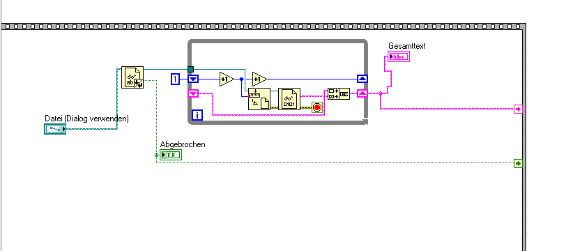

Aber gibt es anderes Problem und zwar, nach dem als Programm gestartet wird, werden alle Daten aus der txt-Datei, die man auf Wunsch auswählen kann, ausgelesen und dargestellt. Aber wenn man neue Messwerte aus einer anderen txt-Datei auslesen möchte, das funktioniert nicht mehr richtig! Die neue Daten werden zusammen mit den alten Messdaten, die vorher ausgelesen wurde, im String-Anzeigefenster dargestellt, obwohl ich den Wert im Programm auf Null setzte. Worum passiert das? Ich möchte jedes mal die aktuelle Daten aus txt-Datei, die zum Auslesen ausgewählt wird, haben, um weiter die Messwerte zu verarbeiten. Wie kann man das realisieren?
Für Eure Hilfe und für jeden Tipp bin ich dankbar.
Gruß Lessy
