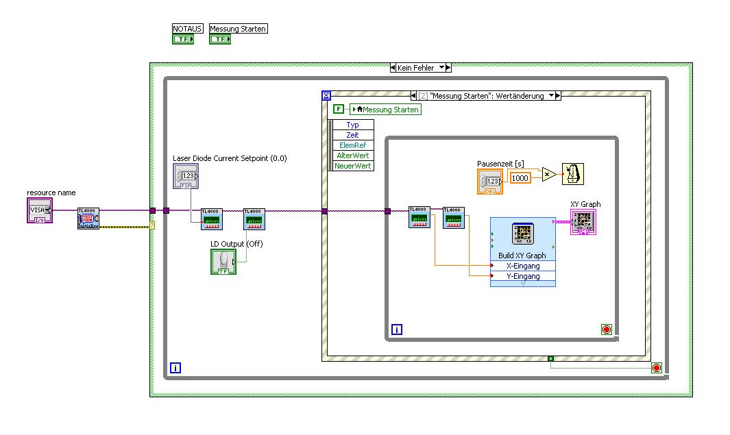

ich stehe vor dem Problem, dass ich leider nicht weiß, wie ich eine zeitgesteuerte while-Schleife sofort abbrechen kann.
Genauer: ich programmiere aktuell einen Prüfstand in dem jede Minute eine Messung durchgeführt werden soll. Die Verzögerung habe ich mit einer while-Schleife realisiert. Wenn ich die Messung abbrechen möchte, möchte ich gerne nicht eine Minute warten müssen, bis der Inhalt der while-Schleife abgearbeitet und somit der übliche Stop-Taster ausgelesen wird, sondern der Abbruch sollte sofort durchgefürht werden können.
Vergleichbar mit der Interrupt-Routine in µCs.
Jemand eine Idee?
Anbei findet Ihr einen Screenshot des VIs.
Danke und Gruß
Tom

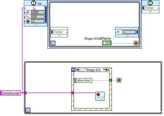

So z.B.
11.0 .vi  Timing.vi (Größe: 7,49 KB / Downloads: 328)
EDIT: Hier der Screenshot dazu (statt einer Minute hier mit 3 s):

Hallo Tom,
wenn du eine zeitgesteurte Schleife verwendest, kannst du diese auch durch das VI "Zeitgesteuerte Struktur stoppen" beenden.
Hoffe das hilft dir weiter.
Grüße olum
