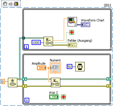

21.02.2012, 21:43
Beiträge: 17.536
RE: While schleife in While schleife
Hallo sissi,
wenn man einfache Grundregeln wie "Aufräumknopf benutzen" und "sinnvolles Schleifentiming" beachtet, sieht dein VI so aus:
Und dann funktioniert es sogar! (Außerdem beachte man die Nutzung des Timeouts beim Dequeue, was ja glücklicherweise in der Kontexthilfe beschrieben wird...)
