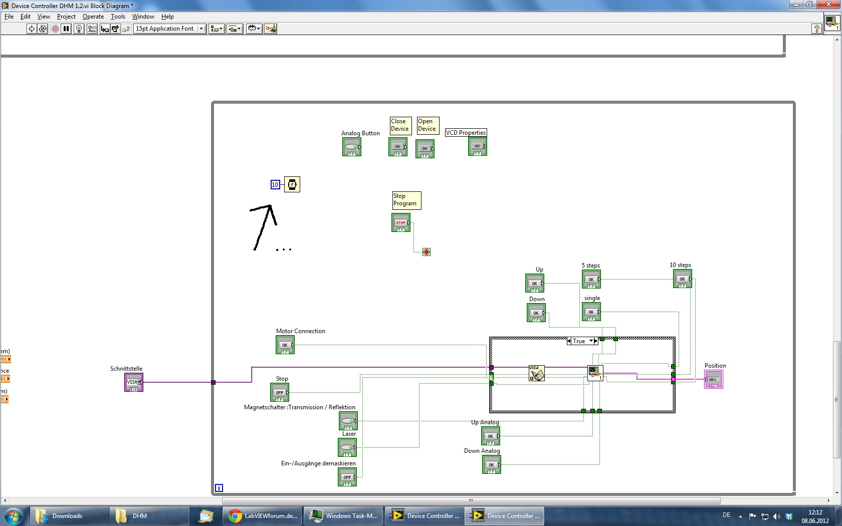

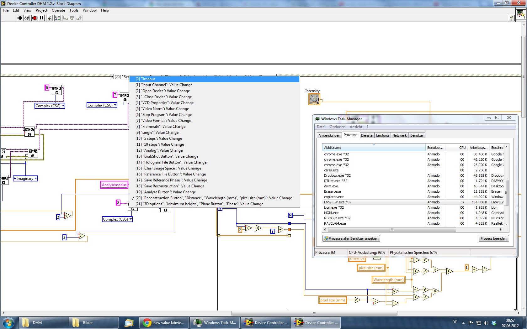

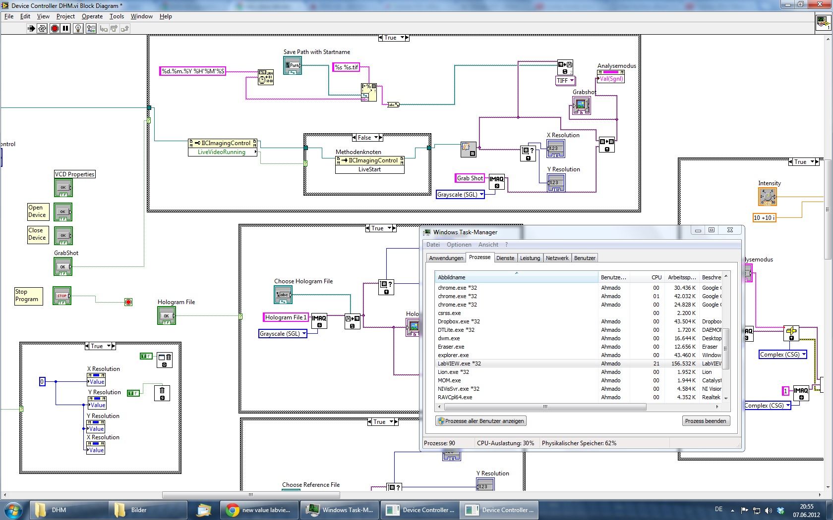

HI,
als Annahme das meine CPU Auslastung mit Ereignisstrukturen (Event structures) geringer ausfällt als mit Case Strukturen, habe ich mein Programm umgebaut .
Jedoch ist die Auslastung sogar teilweise 4 mal höher als ein Aufbau mit Case Strukturen ! Teilweise erreicht es sogar Auslastungen von über 75%! Siehe Bilder.
Wie lässt sich sowas erklären ? Mit Case Strukturen ist Labview immer im "Polling-Betrieb"..

RE: CPU Auslastung : CASE Struktur VS Event Struktur > 20% : 60% ???
wie soll man die Frage anhand von Bildern des BD beantworten, wenn man nur einen kleinen Ausschnitt des jeweiligen Programms sieht? Glas1
