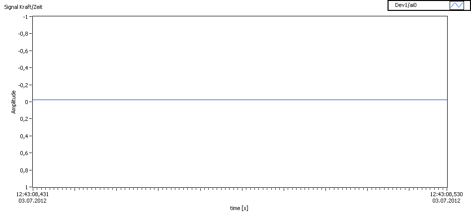

komm wiedermal nicht weiter. Und zwar will ich kontinuierlich Analog Spanung messen und diese Spannung dann später in einer anderen Schleife, die mit Startknopf "Messen" gestartet wird, wieder ausgeben. Das hab ich auch versucht zu machen aber irgendwie bekomm ich dann auf den chart "Signal Kraft/Zeit" nicht das gleiche Diagramm was ich bei der kontinuierlich Analog Spanungsmessungdiagramm bekomme. Kann mir bitte einer helfen.

Ich mein es zeigt mir schon die richtige Werte an in dem "Signal Kraft/Zeit" Diagramm aber halt nur als eine durchlaufende Linie. Und ich wollte dass es so wird wie vorher gestappelt.
Ich glaub es hat was mit dem arraytyp zu tun...
Ich schick mal ein paar Bilder von den Diagrammen und von dem Programm wie es vorher war.

- wie gesagt es zeigt halt die richtigen Werte an aber halt nur als "Dauerlinie". Ich weiß nicht wie ich es genau erklären soll. Die zwei Bilder erklären es eigentlich schon ziemlich gut. Bei dem einem Diagramm beginnt es mit Aufzeichung und zeichnet alles auf seit beginn der Aufzeichnung und bei den anderem Diagramm halt nicht.
- Ich hatte das Problem schon mal mit dem Diagramm vorher. Da hab ich einfach den Wert von "Kraft in [N]" in den Chart gegeben. Da hat es auch so komisch gezeichnet. Dann hab ich halt den Anfangssignal aufgesplittet und t0 und dt noch dazu in den Chart gegeben und es hat wieder so gezeichnet wie ich es wollte^^

Zitat:Die zwei Bilder erklären es eigentlich schon ziemlich gut.
Das eine zeigt einen Zeitraum von 0,1s an, das andere einen Zeitraum vom 6,5s. Das eine zeigt eine Messung vom 2.7., das andere eine Messung vom 3.7. Ich kann da nicht erkennen, was du meinst...
Zitat:Wert von "Kraft in [N]" in den Chart gegeben. Da hat es auch so komisch gezeichnet.
Ein Chart zeichnet nicht komisch. Ein Chart zeigt die Werte an, die du an ihn verfütterst. Wenn du also nur konstante Werte weiterleitest, werden auch nur konstante Linien angezeigt. Schon mal die Länge der Historie überprüft?

Zitat:Das eine zeigt einen Zeitraum von 0,1s an, das andere einen Zeitraum vom 6,5s. Das eine zeigt eine Messung vom 2.7., das andere eine Messung vom 3.7. Ich kann da nicht erkennen, was du meinst...
Ok Sorry, wenn man es so sieht dann schon Big Grin . Sagen wir so, der eine zeigt mir immer nur in Zeitraum von 0,1 s. Und der andere solang die Messung dauert. Also einen Zeitraum von 30 sec. meinetwegen. Genau so will ich es eigentlich haben aber bekomm es nicht hin.
Zitat:Ein Chart zeichnet nicht komisch. Ein Chart zeigt die Werte an, die du an ihn verfütterst. Wenn du also nur konstante Werte weiterleitest, werden auch nur konstante Linien angezeigt. Schon mal die Länge der Historie überprüft?
Ja du hast recht, ein Chart zeichnet das was ich ihm gebe. Aber jetzt gebe ich ihm doch y-wert, dt-wert, und t0-wert und er zeichnet mir noch immer nur Zeitraum von 0,1 s. Ja hab Historie mal ausgelesen, nichts besonderes entdeckt...

Zitat:Ja hab Historie mal ausgelesen, nichts besonderes entdeckt...
Die Historienlänge überprüft man mit einem Rechtsklick auf den Chart...
