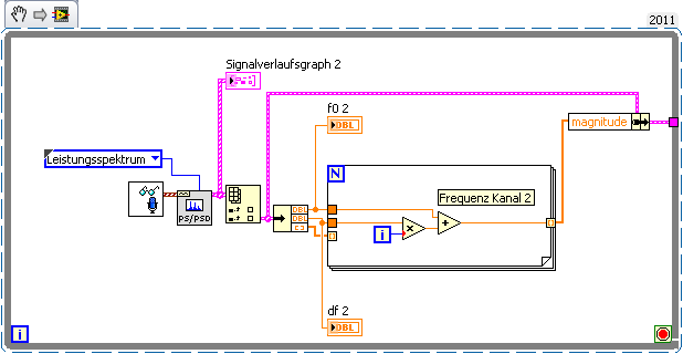

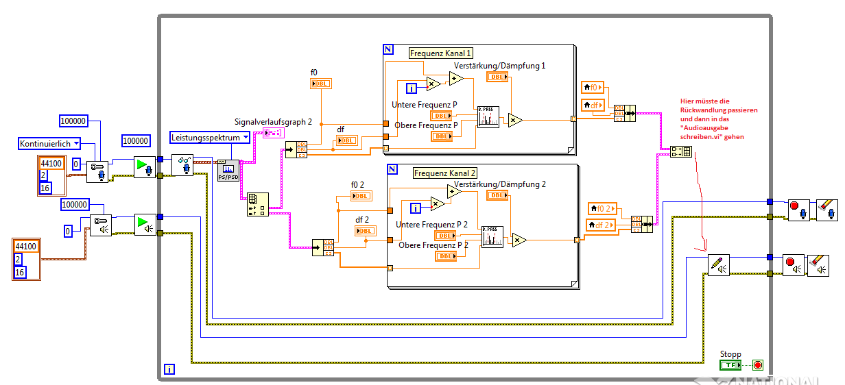

Nachdem ich mit den internen IIR- und FIR-Filtern nicht das gewünschte Ergebnis erreicht habe, habe ich mir selber Filter etc. geschrieben und so das Frequenzsignal, welches ich über "FFT-Leistungsspektrum und PSD" erhalten habe, bearbeitet. Das bearbeitete Signal sieht auch super aus, Problem ist jetzt nur, dass ich keine passende Invers FFT finde die mir mein Cluster wieder in ein Signalverlauf umwandelt sodass ich es über die Boxen ausgeben kann.
Hat hier jemand eine Idee wie das funktionieren könnte bzw weiß wo ich was dazu finde?

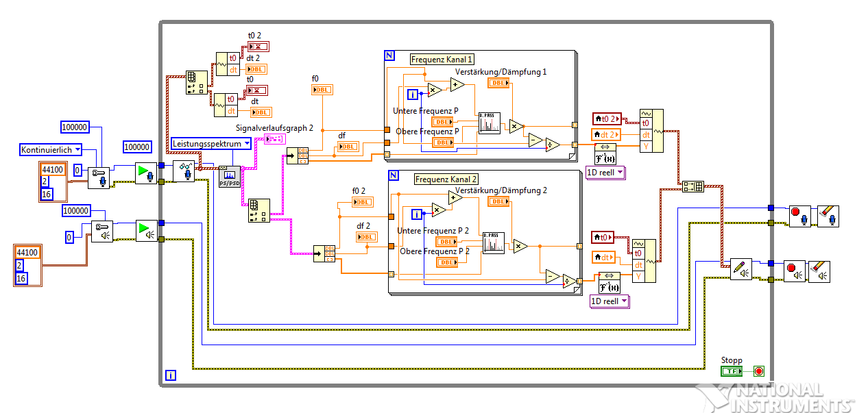

Lad' mal Dein VI hoch. Das nachzuprogrammieren ist zu mühselig.

Zitat:dass ich keine passende Invers FFT finde die mir mein Cluster wieder in ein Signalverlauf umwandelt
Es gibt eine "Inverse FFT" bei den Signalverarbeitungsfunktionen. Das Aufspalten des Clusters und Umwandeln in Wavefrom kannst du doch selbst erledigen...
Tipp:
- du kannst auf die lokalen Variablen von "f" und "df" verzichten, wenn du Drähte verwenden würdest
- du kannst auch auf diese Drähte verzichten, wenn du statt "Bundle" lieber "BundleByName" verwenden würdest und an den Clustereingang dort den Cluster (der ja schon die Werte von f und df enthält) anschließt und nur die neuen Y-Werte reinschreibst:

Nimm doch mal endlich diese lokalen Variablen weg (bisher bewirken sie nur RaceConditions...) und ersetze sie durch Drähte!

Nein funktioniert leider immer noch nicht, aus der Inversen FFT kommen nur NaNs raus.

die IFFT gibt auch eine Fehlernummer aus. Außerdem könnte man die Daten überprüfen, die man an die IFFT weiterleitet.
Kannst du zu beiden Punkten etwas erhellendes mitteilen?
