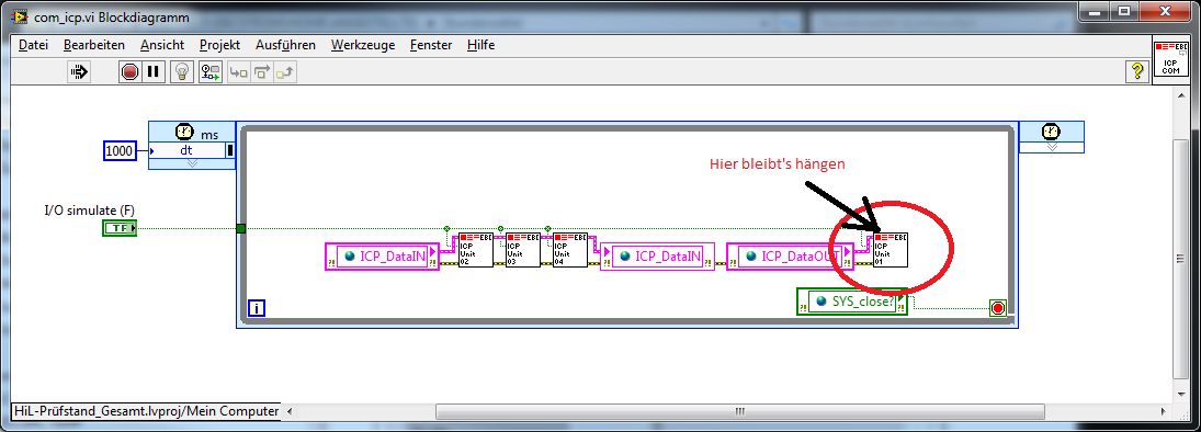

Guten Morgen zusammen,
ich weiß, ich kann euch nicht viel Input liefern (scheiß Datenschutz und co). Aber Das Problem ist ohnehin nicht gut zum testen. Trotzdem ein kurzer Abriß zur Programmstruktur:
In meinem Projekt läuft ein Main VI in dem diverse SubVIs aufgerufen werden, die jeweils eine Schleife enthalten. Unter anderem werden dadurch folgende Aufagben erledigt:
- Kommunikation mit der Hardware
- Logging
- Berechnung von Stellwerten
- UserEvents
- usw.
Die Kommunikation der einzelnen Schleifen läuft über globale Variablen. Z.B. "Kommunikation" liest Daten ein und schreibt sie in eine Variable. "Logging" liest die Variable aus und schreibt die Daten in eine Datei. Das funktioniert soweit alles genau so wie es soll. Nach ca. 2 Stunden bleibt allerdings die Kommunikations-Schleife hängen. Alles andere läuft noch weiter (Auch die GUI ist noch ansprechbar und alle Funktionen machen, was sie sollen). Es wird kein Fehler ausgegeben.
Wenn ich nach Absturz im entsprechenden SubVI die Highlight-Funktion zum Debuggen aktiviere, sehe ich, dass immer ein bestimmtes SubVI aktiv ist (grüne Pfeile auf dem SubVI-Symbol). Schaue ich nun in dieses Sub(sub)VI rein, hängt dieses im Status "Wartet auf Ausführung". Es bleibt also irgendwo zwischen Aufruf und beginn der Ausführung hängen.
Sorry, dass ich nicht mehr Input liefern kann, aber vielleicht weiß ja jemand, wie sowas zustande kommen kann. Bin für jeden Tipp dankbar.
Vorab schon mal vielen Dank,
Totti
P.S.: Das SubVI ist Teil unserer hauseigenen Bib und ist an vielen anderen Prüfständen im Dauereinsatz!

Auf dem Screenshot den ich posten dürfte siehste auch nix weiter, als ein Haufen SubVIs die der Reihe nach mit dem Errorcluster verbunden sind und aus einer Variable (Cluster) mit Daten gefüttert werden.
Welche Art von Test schwebt dir vor? Was kann ich testen? Wenn ich die Kommunikation alleine teste, läuft sie. Aber da das Problem erst nach ca. 2h auftritt, ist das mit dem Testen auch so ne Sache!
Was würdest du für einen Test vorschlagen?

Sind TimedLoops denn so anfällig? Habe da bisher gute Erfahrungen mit gemacht! Alternativ jede TimedLoop durch eine While-Schleife ersetzen und manuell ums Timing kümmern? Sprich "Warten auf Vielfaches von Xms" verweden?
Bin ehrlich gesagt bissl überfragt, was noch so überlaufen könnte? Der Speicher sieht wirklich stabil aus! Schwankt um +/-5K. ASCII-Dateien die ich verwende erreichen ne maximale Größe von knapp 3MB.
Vielleicht sollte ich mal alles kompilieren und schauen was in der Runtime so passiert. bisher läuft alles noch in der Entwicklungsumgebung.
