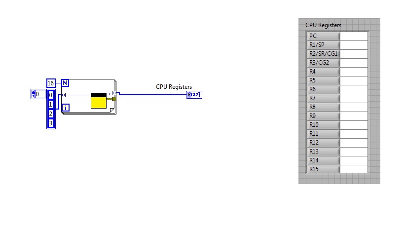

ich hab Im Forum gesucht, aber keine soo passende antwort bekommen.
wie ihr sieht im Bild:
Die forschleife liefert bei jedem Durchlauf einen Wert, und der soll in der Box eingetragen werden, ist eigentlich keine komplizierte Sache.
ich hab irgendwo gelesen, es hat irgendwas zu tun mit Items_names,rows,colums... aber ich finde nirgendwo eine genau Erklärung...ärgerlich.
kann mir jemand da helfen, eine kleine Erklärung wäre natürlich sehr nett.
ich hatte davor ein Array, aber mit der Listbox sihet einfach besser aus (sehr wichtig in meinem Fall)
Danke und viele Grüsse

1) Du findest ein Beispiel hier:
http://www.labviewforum.de/index.php?showt...icolumn+Listbox
2) Ich habe dir mal ein Beispiel angehängt, in dem noch zusätzlich das ganze mit einer Tabelle gelöst istSmile
Im Prinzip musst du die Werte nur in einen String wandeln, um sie in die Tabelle oder die Listbox zu bekommen.
Lv86_img

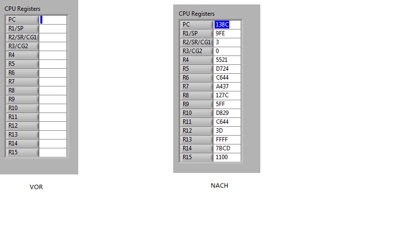

es funktioniert eigentlich perfekt, ich hab mich für die Listbox entschieden, da die row-titels besser aussehen.
die einzige Kleinigkeit:
wenn ich das VI schliesse und nochmal starte, sehe ich immer diese lästige blaue Linie, und nachdem Laufen, ist der Wert markiert.
oder manchmal sehe ich beim Starten immer noch die Werte vom letzten Lauf
kennst du das Problem??

Dieser blaue Balken ist die Markierfarbe der Markierposition. Ich mach leider nicht soviel mit der Listbox. Wenn du die Farbe weghaben willst, reicht es die Markierfarbe auf weiß zu setzen (Siehe Screenshot im Anhang)Smile

Schließ' den Wert -1 an, dann ist auch nichts markiert. Wink

Werte in ListenBox eintragen
Hallo Markus,
scheint einfach zu sein aber wo muss ich diese -1 einschliessen ??
Viele grüsse
12.01.2011, 07:26
Als "Value".
