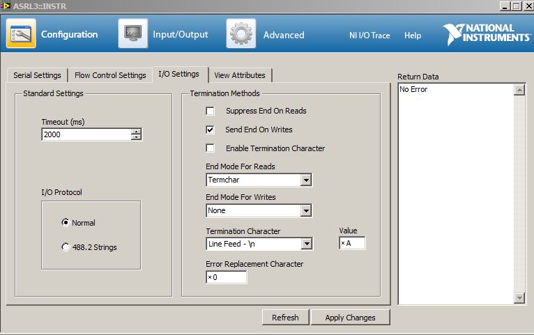

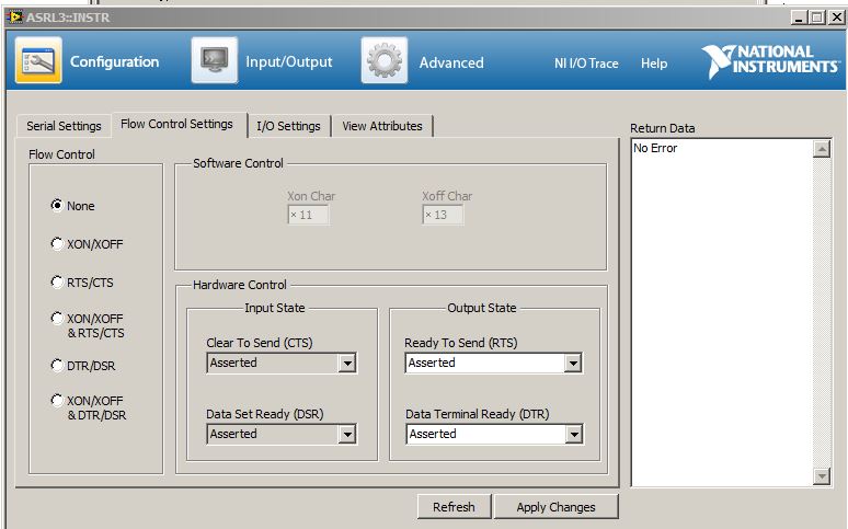

Aber in LabView geht leider garnix! Ahrg1 In dem MAX (Measurement&Automation Explorer) wird mir die Schnittstelle zwar angezeigt und als Device Status steht "This device is working properly" aber mit dem VISA Test Panel wird mir bei Read Status Byte der Fehler "(Hex 0xBFFF003A) Die Operation konnte nicht gestartet werden, da die Einstellungen ungültig sind" angezeigt. Und bei Read (egal was) kommt immmer "(Hex 0xBFFF0015) Zeitüberschreitung bevor der Vorgang abgeschlossen werden konnte. (Den Timeout habe ich schon hochgenommen)

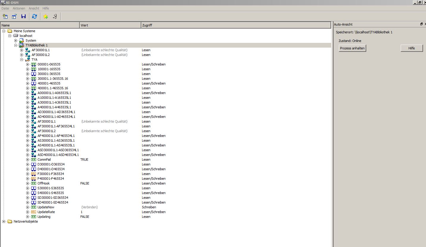

Alternativ habe ich einen IO Server (Modbus) angelegt und diesen dann mit DSM getestet. Sobald man auf Prozess starten geht geht CommFail auf TRUE. Bei den Daten steht manchmal "(Unbekannte schlechte Qualität)" in der Spalte Wert.

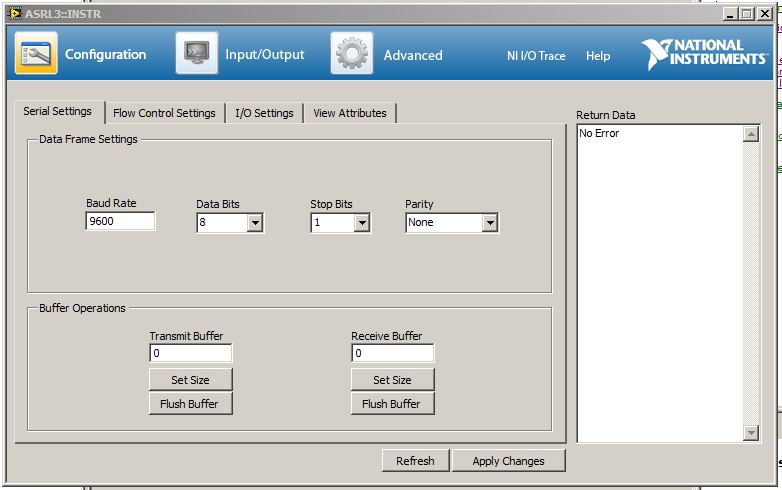

Die Modbuseinstellung habe ich überall mehrfach überprüft:
Baudrate: 9600
Data Bit: 8
Stop Bits: 1
Parität: keine
Übertragungsart ist RTU

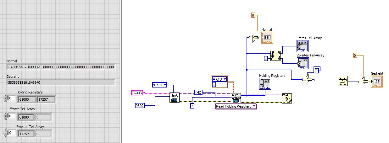

Ein Bsp-Programm für deine Anfrage (Holding-Register 0x3A, 2 Stück zwecks Float) könnte so aussehen:

So, das einlesen der Daten funktioniert nun!Big Grin

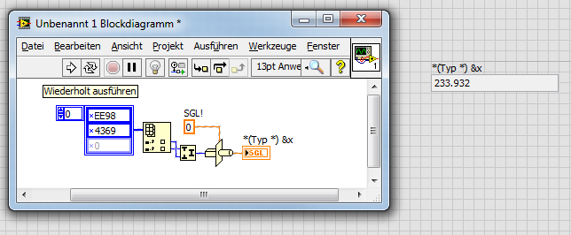

Nur habe ich immer noch ein Problem mit der Floating point Anzeige. Die Umwandlung habe ich, wie im Forum beschrieben eingebaut, aber der Wert stimmt immer noch nicht.
Ich lese hier von Adresse 0x4C den Wert der Netzspannung ein welcher auf dem Display des Jumo mit 230,085 angezeigt wird, mit dem Testprogramm von Jumo als 230,085 angezeigt wird, aber im LAbview in die millionen geht .... Irgendwie habe ich das Gefühl das es mit dem Gleitkomma noch nicht funktioniert Construction
Stefan
15.09.2014, 09:26
RE: Serielles Gerät über Modbus RTU einbinden (mit VISA testen)
Der Datentyp, in den du Type-casten willst, stimmt nicht. Du musst 2 U16 als Float interpretieren, nicht als Double.
Lösung: Rechtsklick (wie schon mal erwähnt) auf die Konstante im BD -> Representation -> SGL.
15.09.2014, 09:30
Beiträge: 17.536
Hallo Stefan,
komisch, funktioniert doch:
- Hi/Lo-Word richtig sortieren!
- korrekten Datentyp für das TypeCast einstellen!
