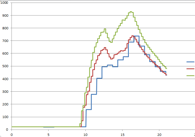

Im Rahmen der Messung von Temperaturen, für die ich zwei Thermoelement-Eingangsmodule NI 9213 verwende, kommt es dazu, dass das eine Modul mit einer Verzögerung von etwa einer Sekunde im Vergleich zum anderen Modul misst.
Die Temperaturen werden mit einer Frequenz von 100Hz gemessen, parallel dazu finden noch Abstandsmessungen statt, die mit 1000Hz gemessen werden.
BIS JETZT
Verwenden von einem Thermoelement-Eingangsmodul NI9213 und zweier Laser der Firma Micro-Epsilon.
Ab JETZT
Verwenden von zwei Thermoelement-Eingangsmodulen NI9213 und zweier Laser der Firma Micro-Epsilon.
Die Synchronität des ersten Moduls zu den Abstandsmessungen ist gegeben, lediglich durch das Zuschalten des weiteren Moduls treten die Verzögerungen bei den Temperaturmessungen auf.
Ich habe bereits sehr viel ausprobiert, unter anderem die Signale des „voreilenden“ Moduls verzögert. Jedoch beträgt die Verzögerung ca. 1,1 Sekunden, bei dem Verzögerungsmodul lassen sich nur ganze Zahlen einstellen.
Ich habe einen Screenshot angehängt, auf dem ein Ausschnitt der Oberfläche aus LabView zu sehen ist. Aus Platzgründen leider nicht ganz dargestellt ist die Schleife, in der die Messungen ablaufen.

Das Problem ist, dass die Messwerte nicht mit der Rate übertragen werden, wie sie eigentlich gemessen werden. Die Temperaturmessung soll mit 100Hz durchgeführt werden, die geschriebenen Messwerte lassen jedoch auf eine andere Messrate schließen (vgl. angehängtes Bild)
Hinzu kommt noch, dass die "blaue Kurve" wieder eine Verzögerung zu den beiden anderen Kurven aufweist. Die blaue Kurve ist in Modul 1, die anderen beiden in Modul 2.
(Alle anderen Messungen, die in Modul 1 ablaufen wurden hier weggelassen-es ist also nach wie vor keine Lösung nur ein Modul zu verwenden.)

Aufgefallen ist eben noch, dass die blaue Kurve (aus Modul 1) mit einer ganz anderen (viel geringeren) Frequenz misst, als es die beiden anderen Temperaturverläufe (rot und grün) erahnen lassen.
Keiner ne Idee?
