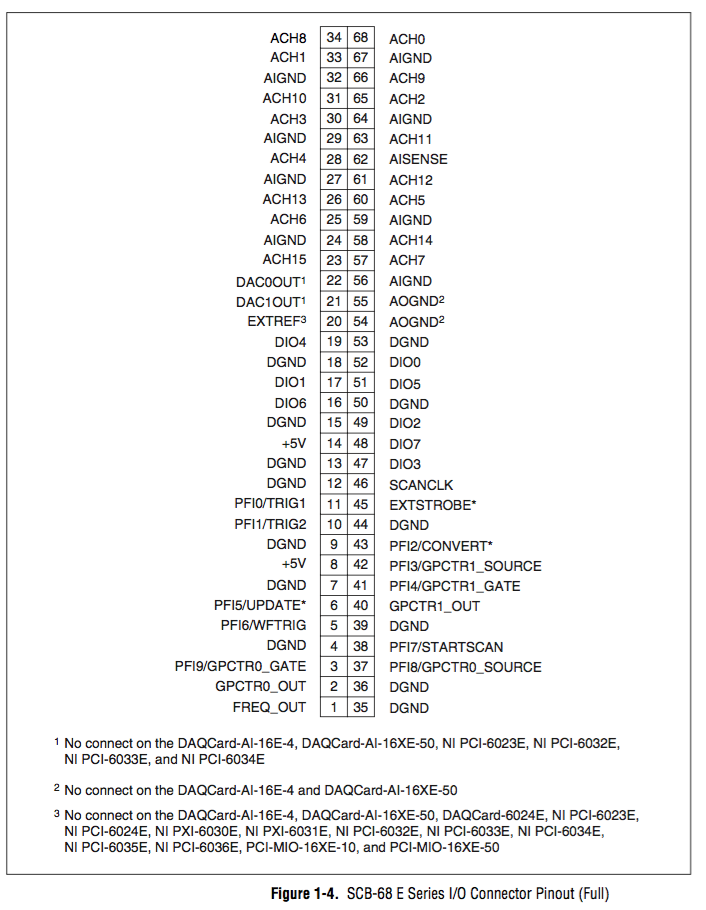

Ja der Fehler muss sicher irgendwo in der Programmierung liegen, nur wo? Ich lade mal ein Minimalbeispiel hoch. Außerdem habe ich mal den Anschlussplan hochgeladen. Die Speisespannung ist an den Verbindungen 26 und 60 (AI 05) angeschlossen (im Minimalbeispiel steht AI0, aber da hatte ich natürlich dann auch AI5).

Wie kann man denn überhaupt über Ursachen rätseln und hier lang und breit diskutuieren, wenn eine Messkarte mit enem spezifizierten Eingangsbereich von -10V..10V 20 V nicht messen kann? Das geht weder single-endet noch differentiell.
Du müsstest also einen Spannungsteiler vorschalten, und hierbei ist es von Vorteil, dass Du das SCB-68-Kästchen verwendest. Hier gibt es nämlich auf der Leiterplatte für jeden Eingangskannel schon ein vorkonfiguriertes Leiterplattenlayout für eigene Verdrahtungen, u.a ist genau so ein Spannungteiler schon vorgedacht. Alles was zu tun ist, sind vier 10 kOhm Präzisionswiderstände einzulöten.
