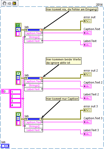

Bin grade neu hier im Forum, weil ich ein ähnliches Problem habe.
Auch bei mir wird der Wert einer Shared Variable (genauer Network Shared Variable) null - genauer, nicht der Wert der Variablen wird null, sondern der zurückgegebene Wert durch die Shared Variable Node. Nach ellenlanger Fehlersuche fiel mir auf, dass das immer dann passiert, wenn ein Fehler an der "Error In" Connection anliegt. Konkret handelte es sich um eine nicht zustande gekommene COM-Verbindung, bzw. eine Datei die nicht zum schreiben geöffnet werden konnte. Alles Dinge die mit der Variable eigentlich nichts zu tun haben. Ein kappen der Error-Verbindung behebt das Problem sofort.
Ich nutze die Error-Verbindung aber um den Datenfluss zu steuern - zumindest hab ich gelesen, dass man das bei der SVE machen sollte um parallele Zugriffe zu vermeiden. Ist das ein gewolltes Verhalten der SVE oder ein Bug? Ich kann mir nicht vorstellen warum dieses Verhalten sinn machen sollte, da ja nachgeschaltete Prozesse so ja nicht mehr funktionieren können ohne nach jedem Error-Out evt. Fehler abzufangen....

Es ist das normale Verhalten. Wenn ein Fehler anliegt, dann wird der Knoten nicht ausgeführt und liefert nur Standardwerte zurück.
Wenn du weißt wo dein Fehler auftreten kann, dann kannst du ihn behandeln, bevor die Fehlerschnur in Shared Variable Node geht.

Das ist kein Bug: Der Knoten geht davon aus, dass er sich möglicherweise nicht richtig ausführen kann, wenn ein Fehler anliegt. Demzufolge wird er sich selbst im Standardfall nicht ausführen. Bei manchen Knoten kann am einstellen "Eingangsfehler ignorieren".
Zitat:da ja nachgeschaltete Prozesse so ja nicht mehr funktionieren können ohne nach jedem Error-Out evt. Fehler abzufangen
Genau das musst du aber machen! Dafür ist der Fehlercluster ja da: Nach jeder Operation müsste normalerweise gefragt werden, ob die Operation OK war ...

(18.01.2016 12:28 )IchSelbst schrieb:  ...Der Knoten geht davon aus, dass er sich möglicherweise nicht richtig ausführen kann, wenn ein Fehler anliegt. Demzufolge wird er sich selbst im Standardfall nicht ausführen. Bei manchen Knoten kann am einstellen "Eingangsfehler ignorieren".
Bei welchen Knoten gibt es denn diese Option?

(19.01.2016 19:13 )IchSelbst schrieb:  Siehe Kontextmenü von Eigenschaftsknoten von FP-Elementen "Fehler im Knoten ignorieren".
Vorsicht, diese Option bezieht sich auf auftretende Fehler innerhalb des Eigenschaftsknotens! Bei einem anliegenden Fehler wird keine Funktion des Knotens ausgeführt.
