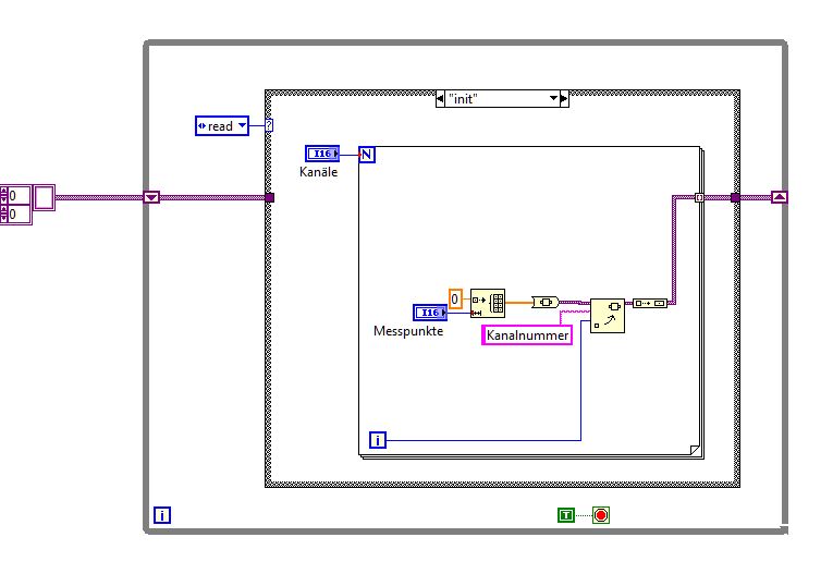

>> Du hast doch eine FGV: da kannst du doch Datenkapselung betreiben ("OOP-light") und in der FGV für jeden
>> Masskanal ein eigenes 1D-Array verwalten.
Leider hab ich das noch nicht richtig verstanden. Also, ich erzeuge mir für jeden Messkanal ein eigenes 1D-Array.
Ich hab das mal grad versucht umzusetzen, die beiden Bilder dazu heissen FGV_1 und FGV_2. Geht das so in die richtige Richtung, wie Du es meinst? Beim case Init habe ich auch mal einen Wert mit dabei geschrieben. Ich weis nur nicht, ob diese Information bei write dann ggf. wieder verloren geht?

vielen Dank für die vielen Antworten von Dir. Ich habe versucht, jetzt eine neue FGV zu erstellen mit einem Minitestprogramm. Die FGV ist nicht so schön geworden, weil sie noch im Versuchsstadium ist (z.B. die Ein- und Ausgänge für den Fehlercluster oder die noch nicht als strikte TypDef gesetzte Befehls-Enum-Elementestruktur). Aber ich kann Daten aus der Datenstruktur herausholen und in einen Graphen schreiben und ich kann mit der von Dir genannten Funktion mit den Variantattributen Namen z.B. in einen Plot setzen. Und das Einfügen von Daten klappt auch.
Geht das so schon in die Richtung, wie Du das auch machst? Ich hab die beiden VIs mal angehängt an diese Message. Mit test.vi wird datafgv.vi getestet.

Zitat:Geht das so schon in die Richtung, wie Du das auch machst?
Nein. Lies dir das Nugget aufmerksam durch: Es wird nichts im Variant selbst gespeichert, nur die Attribute nehmen Daten auf!

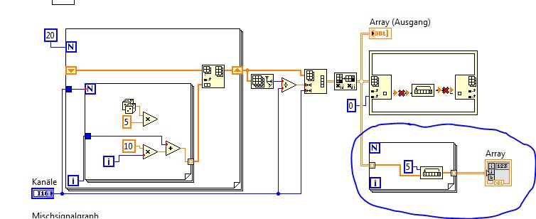

Ich habe mal eine Frage zu einem Array, dass in einem Attribut gespeichert ist, bearbeitet wird und die Änderungen wieder gespeichert werden. Ich habe dazu mal ein kleines Testprogramm geschrieben. In dem Block in der Funktion mit dem blauen Kringel wird an den Stellen 1 und 2 das Array gelesen und wieder neu gesetzt.
Meine Frage dazu ist jetzt - wird dazu das Array komplett aus dem Speicher "entfernt" und durch ein neues Array ersetzt - also ein langsamer Prozess, weil eine Kopie des Array im Speicher erzeugt wird? Oder ist das so eine gute Vorgehensweise, um ein Array, dass als Variantattribut vorliegt, bearbeitet wird? Ich habe mir das Nugget mehrmals durchgelesen und bin mir nicht sicher, ob ich es richtig umgesetzt habe an der Stelle, ich würde mich deshalb sehr über eine Antwort von Dir freuen.
(PS - ich weis, dass die Datentypen nicht konstant sind in dem Array - einmal sind es Integerwetere, dann mal wieder Double - aber das liegt daran, dass ich aus Testgründen kurz das [i] aus den for-Schleifen darangehängt habe).
