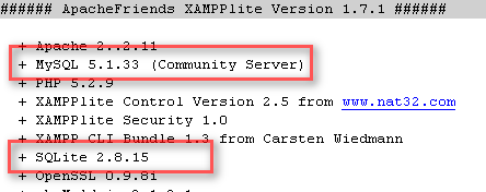

Ein kleiner Kommentar: ich weiss nicht genau ob es sich um SQLite oder mySQL handelt, ich benutze XAMPPlite Version 1.7.1 Packet,
das WebServer, SQL server beinhaltet.

23.03.2010, 17:12
Wie verwaltet man eine Datenbank über LabVIEW?
Da scheint beides enthalten zu sein:
ADO-Toolkit gibt es hier:
http://www.ib-berger.com/index.php?action=adotool
und kommt auf jeden Fall mit MySQL zurecht.
Und selbst wenn du MySQL aktuell nicht installiert hast, was spricht gegen ein Download?
http://www.mysql.de/downloads/

' schrieb:Da scheint beides enthalten zu sein:
[attachment=53861:Image01.png]
ADO (und damit sowohl die Library von IB Berger als auch das NI Database Connectivity Toolkit) kann über den Microsoft ADO-ODBC connector auch auf ODBC Treiber zugreifen.
Ich weiss jetzt gerade nicht ob mySQL auch einen Native ADO Treiber hat, aber die übliche Anbindung von mySQL ging in der Vergangenheit über den myODBC Treiber. Auch für SQLLite gibt es einen ODBC Treiber.
Rolf Kalbermatter

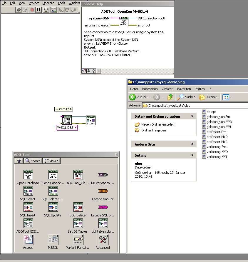

Oleg Offline
Beiträge: 107
Registriert seit: Feb 2010
45307
(Da das Verhalten von mir früher erstellten Eintrag "Database Connectivity Toolkit für SQLite" sehr seltsam ist und
sich gar nicht edittieren lässt öffne ich dieses Thema)
Hallo Leute!
Endlich bin ich soweit, mich mit dem Zugriff aud die Datenbank über LabVIEW auseinanderzusetzen. Ich habe es noch nie gemacht
und weiss nicht wie man sich mit der Datenbank zuerst verbindet. Was muss man unter "System DSN" eingeben?
Ich benutze XAMPP (Kombination von webserver und SQL sever), LW2009, ADO tool, SQLite ODBC treiber ist auch installiert.
Ich kann es allerdings nicht eindeutig identifizieren ob es sich um mySQL oder SQLite handelt. In readMe.txt (beide sind vorhanden).
Als Beispiel sieht ihr auf dem Screenshot das Verzeichnis mit meiner Datenbank. Kann mir jemand eindeutig sagen ob es SQLite oder
mySQL ist?
Ihr sieht auch ein Beispiel von Database die von mir erstellt wurde. Unter entsprechendem Verzeichnis findet man die Tabelen die
in dieser Datenbank vorhanden sind. Kann jeman erkennen ob es um SQLite oder mySQL handelt. Ich kann dass nich eindeutig erkennen,
es gibt nur eine möglichkeit eien Datenbank zu erstellen: anhand der Web Interface des XAMPP.
Für euere Beispiele bin ich auch dankbar.
Oleg
12.04.2010, 12:21
MySQL
12.04.2010, 12:23 (Dieser Beitrag wurde zuletzt bearbeitet: 12.04.2010 12:25 von Dennis.Moser.)
Dennis.Moser Offline
Administrator
Administrators
Beiträge: 3.045
Registriert seit: Aug 2004
5.1 : 7.1 : 8.x : 20xx
1997
57589
hi,
dort steht doch eindeutig mySQL im Pfad....
EDIT: eg war schnellerTongue

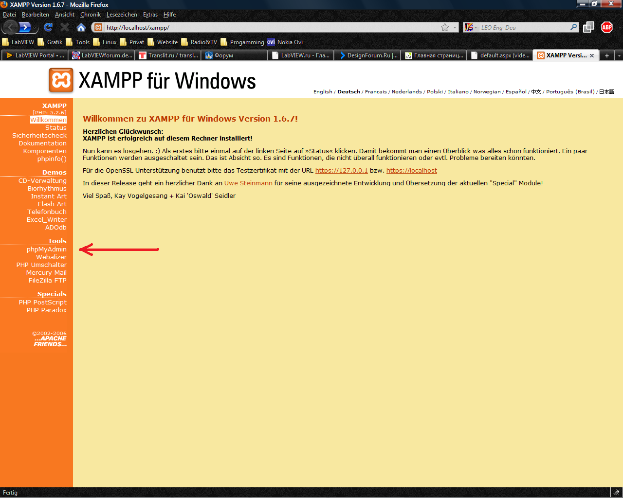

12.04.2010, 12:26 (Dieser Beitrag wurde zuletzt bearbeitet: 12.04.2010 12:35 von eg.)
Kannst über PhpMyAdmin eine neue Datenbank anlegen. XAMPP (alle Module, zumindest Apache und MySQL) muss allerdings laufen. Danach über localhost auf die XAMPP Web-Oberfläche und dort PhpMyAdmin auswählen.

12.04.2010, 12:38 (Dieser Beitrag wurde zuletzt bearbeitet: 12.04.2010 12:49 von Oleg.)
Oleg Offline
Beiträge: 107
45307
Erstmal Danke dass ihr da mySQL erkannt habt. Wie man die Datenbank erstellt und mit XAMPP verwaltet weiss ich mehr oder weniger.
Wie man jetzt über LabVIEW die Datenbank öffnet und eine SQL abfrage sendet das ist mir unklar. Könnt ihr anhand eines kleinen
Beispiels mir das zeigen. Was soll man in System DSN eingeben?
