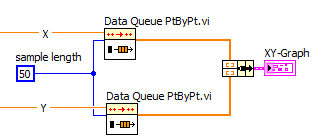

suchst du nach dem hier:
http://forums.ni.com/t5/LabVIEW/how-do-i...d-p/803352
die Anzahl der Datenpunkte im Plot hängt jetzt noch ein wenig von deiner Aktualisierungsrate ab; derentsprechend kannst du z.B. deine x-range in den Plot-Eigenschaften einstellen.
Nachtrag: falls du die Daten noch in einem Array / mehreren Arrays haben willst für weitere Berechnungen wie einen gleitenden Durchschnitt, ist dieses Beispiel von NI ganz nützlich: http://www.ni.com/example/30229/en/

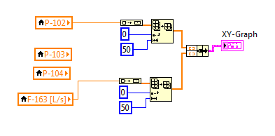

Entschuldigt bisste ich habe wohl den Schwerpunkt der Frage falsch gesetzt.
Um meinen gewünschten Graphen zu erhalten muss ich (wahrscheinlich) ein Array erstellen was immer die 50 aktuellsten Werte beinhaltet. Diese dann anzeigen zu lassen werde ich dann denke ich hinbekommen (Der XY-Graph).
Also wie schaffe ich es die aktuellsten X-Y Werte (Volumenstrom Druck) im Array zu haben, also wie aktualisiere ich das ständig?

ungefähr so?

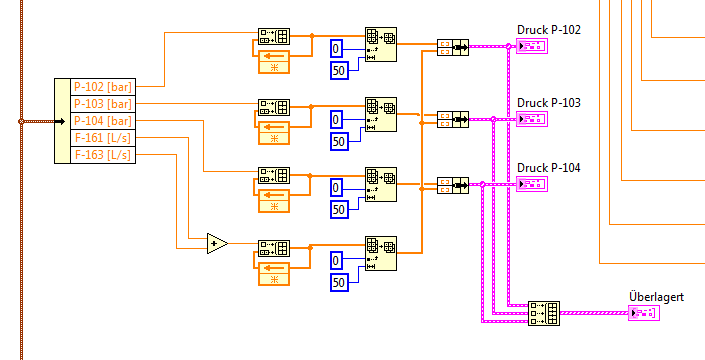

RE: Verlaufsdiagramm: Druck über Volumenstrom
Habe es ausformuliert und das Problem mit der "Aktualität" mit Hilfe der Rückkopplung gelöst.
Es sollte jetzt also der Wert der vorherigen Schleife mit in das Array rein geschrieben werden.
Danke für die Hilfe
Gruß Tim

So ist es einfacher:

11.05.2016, 11:43
(11.05.2016 11:26 )TenaciousTim schrieb:  aber was ist das für ein Befehl und wo finde ich ihn?
Einfach per Quickdrop (Ctrl+Leertaste) suchen!?
(11.05.2016 11:26 )TenaciousTim schrieb:  Aber meine Lösung würde doch auch klappen oder?
Autsch, deine Version funktioniert zwar, aber hat ein paar gewaltige Nachteile. Vor allem wird irgendwann dein VI zwecks Speicherüberlauf abstürzen, denn du machst die Arrays in den Feedback-Nodes immer größer und größer - ohne Begrenzung. Flop Performancemäßig ist es außerdem schlecht, bei Build Array an einen Einzelwert ein Array anzuhängen, du umgekehrte Reihenfolge ist wesentlich besser.
