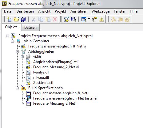

Habe bei mir am Rechner das Programm erstellt und getestet, nun soll es als Stand-Alone-System laufen.
Grob zum Programmablauf,
das Programm soll an einem Schwingkreis die Frequenz messen und Abgleichwerte ausgeben. Die Frequenz wird nochmal überprüft ob es im Toleranzbereich ist.
Für das Stand-Alone-System ist das Chassis getauscht worden „NI cDAQ-9188“.
Die Testversuche mit dem anderem Chassis wahren erfolgreich, dies war kein Problem an meinem Rechner.
Habe dann die .exe und den Installer erstellt und es auf dem anderen Rechner kopiert.

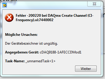

Das Programm startet und läuft bis es zu dem Punkt wo die erste Frequenz Abfrage kommt.
Dann kommt die Fehlermeldung und das Programm wird abgebrochen.

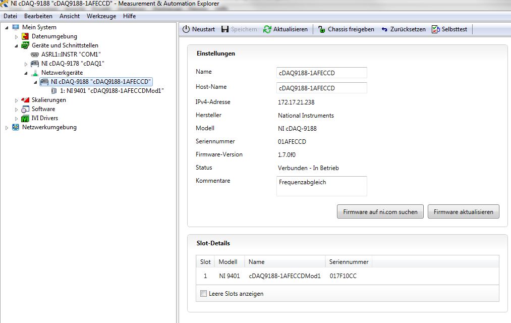

Habe auch schon ein paar Sachen im „MAX“
und Sub-VI für die Frequenzmessung geändert,
aber die Fehlermeldung bleibt gleich.

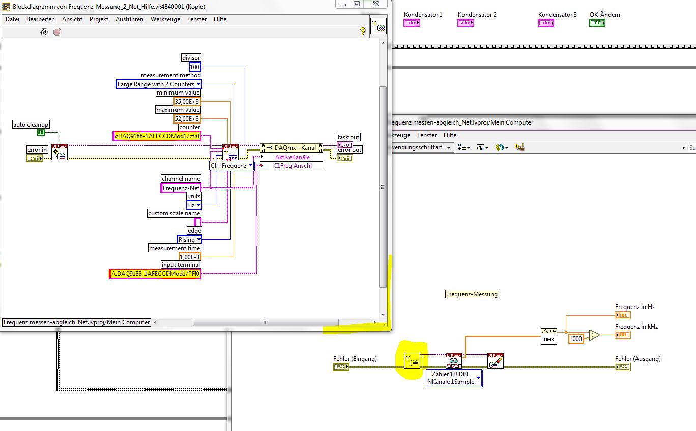

Hallo Dennis,
verzichte auf den DAQAssi und das Leben wird einfacher… Big Grin
Dieses ExpressVI sucht nach einem Gerät mit exakt den Vorgaben wie auf deinem EntwicklungsPC - was auf dem Zweitrechner schon mal scheitern kann. Und es gab schon Meldungen, dass dieses ExpressVI auch dann Fehler meldet, wenn man schon sichergestellt hatte, dass das DAQmx-Gerät mit den gleichen Alias auch zu finden wäre…
DAQmx ist wirklich einfach, schau mal in die Links meiner Signatur!

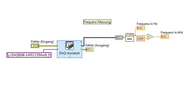

Moin Moin,
habe jetzt schon einige Sachen versucht, aber komme nicht zum richtigen Ergebnis Ahrg1.
Unteranderem erst mit dem DAQ-Assistenten alles vorbereitet und ihn dann mit "NI-DAQmx Code erzeugen" in Einzelne Bausteine umgewandelt.
Auch hierbei Funktioniert es auf meinem Rechner, aber auf dem Stand-Alone-System leider nicht.
Ich bekomme beim abfragen der Frequenz wieder eine Fehlermeldung
welche ich nicht ganz nachvollziehen kann, da die Kanäle und Channels doch im "..._Hilfe.Vi" angegeben sind

Zitat:welche ich nicht ganz nachvollziehen kann, da die Kanäle und Channels doch im "..._Hilfe.Vi" angegeben sind
Die Kanal/Channel-Bezeichnungen ändern sich nicht - die wurden aber auch nicht in der Fehlermeldung bemängelt!
Der Gerätename dagegen wird bemängelt: wenn du das VI auf einem anderen PC ausführst, wie lauten dann dort die Gerätenamen???
Hast du das mal auf dem anderen PC kontrolliert?

Guten Morgen,
habe nach dem Gerätenamen geschaut, dieser ist gleich. Habe auch nach der IP geschaut, da wir ja ein Netzwerk-Chassis (NI cDAQ-9188) nehmen wollten.
Sind dann jetzt doch wieder auf ein "Normales" USB-Chassis (NI cDAQ-9178) umgestiegen und damit Funktioniert es.
Danke nochmal für Hilfe.
