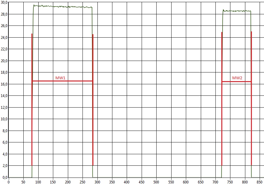

mal ganz allgemein....
Bei einer Messdatenerfassung über DAQmx wende ich eine Mittelwertbildung an.
Bei Tastendruck (Eventstruktur) wird dann der Mittelwert in eine Tabelle geschrieben.
Zurzeit erhalte ich aber keinen sinnvollen Mittelwert, da viele Nullwerte einbezogen werden.
Dabei soll aber der Mittelwert immer nur nach einer Messkurve gebildet werden, alle anderen Werte
sollen verworfen werden.
(zum Beispiel Start: Wert > 1, Ende: Wert < 1)
Im Prinzip müsste ich die Werte puffern, sobald ich einen Anstieg feststelle.
Und die Mittelwertbildung findet immer nur über diesen Block statt, wo die Werte größer 1 sind.
Leider fehlt mir dazu ein guter Ansatz für die praktische Umsetzung, evtl. könnt ihr mir helfen?

Hallo Stephan,
Zitat:Im Prinzip müsste ich die Werte puffern, sobald ich einen Anstieg feststelle.
Ja.
Zitat:Leider fehlt mir dazu ein guter Ansatz für die praktische Umsetzung
- Immer, wenn deine Bedingung TRUE ist, sammelst du die Messwerte in einem Array. Die Bedingung scheint ja recht eindeutig "Signal > 1" zu sein…
- Wenn die Bedingung von TRUE nach FALSE umschaltet (PtByPt-BooleanCorssing!), dann berechnest du den Mittelwert der Daten im Array und speicherst den Mittelwert.
- Wenn die Bedingung FALSE ist, löscht du das Array.
Andere Möglichkeit:
Wenn bekannt ist, wieviele Samples maximal in die Mittelwertbildung reinkommen, kannst du auch PtByPt-Mean verwenden: die Bedingung dann einfach für den INIT-Input der FUnktion verwenden…
